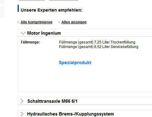

Lustigerweise bietet der Casrtol Ölfinder gar kein Öl für den Ingenium an:
http://applications.castrol.com/.../recommendation?...(2011-)&modelType=range-rover-evoque-2-0-td4-(110-kw)-awd-(2016-)
Liqui Moly bietet für den Ingenium auch kein Öl an......na das ist ja doch nicht so einfach
https://shop.liqui-moly.de/.../endpoint?...

Meine Suche bei Total hat nichts ergeben - siehe Bild!
Freigabe für
ACEA C1
ACEA C2
PSA B71 2312
Von JLR steht Hier gar nichts!
Total
