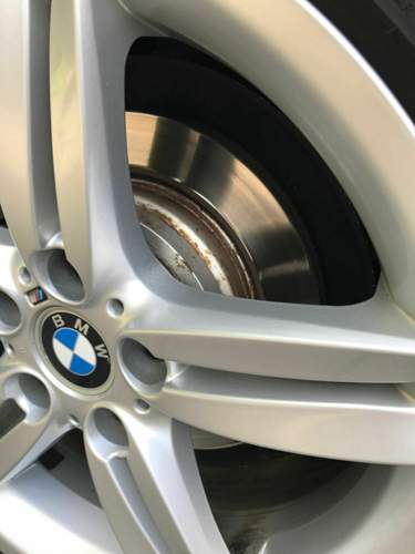

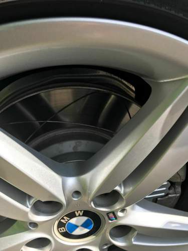

Dann rostet es doch wieder neu sofort! Ich. Eine töpfe und ränder der bremsscheiben
Es rostet nur, wenn die beläge hin sind.
Ihr versteht mich nicht. Bei meinem neue. Touareg rosteten die bereits nach 3 monaten
Normale scheiben vs coated ate
Powerdisk ist hier nur Zufall
@Robmain schrieb am 12. Mai 2017 um 14:25:24 Uhr:
Ach nicht direkt an der Scheiben sondern quasi an der Trommelbremse! Wie schaffst du denn das? Hatte ich noch nie...
Hab ich immer. Ja genau. Und nicht nur diie töpfe sondern auch der äussere rand. Die sind ja hoch gekohlt die stähle und rosten daher. Die ats und zimmermannn coat sind komplett lackiert und man bremst die farbe nur auf der bremsfläche weg. Daher rosten die nicht. Man muss die scheiben auch nicht mit bremsenreiniger abreiben vor dem einbau. Das machst du mit unbeschickteten scheiben ja um sonst, da diese etwas eingeölt sind, damit sie nicht schon in der packung rosten.
