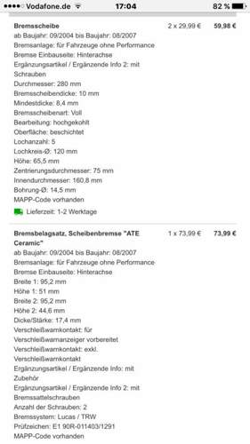

ATE ceramic m Scheiben für e87 116i hatte ich vor kurzem so gekauft

Warum ich "dazu immer neue Scheiben" schrieb: die Jurid white und die ATE ceramic halten bei mir sehr viel länger als normale Beläge. Sie schonen bei mir auch die Scheiben. Die ganze Kombination hält so lange, dass ich komplett austausche und das auch empfehle.
