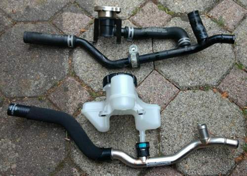

Fehler: MKL & Leistungsverlust + Spuren von Kühlwasserverlust
Ursache: viel Luft im NTK, weil Kühlwasser aus dem Deckel / Ventil schleichend austrat
Abhilfe: Umbau mit Teilen vom M279
Die MKL war danach sofort aus, es kam auch nicht mehr der Fehler Ladelufttemperatur zu heiß nach dem auslesen und die Leistung ist nun voll da.
Jetzt will ich nur noch richtig entlüften und befüllen.

Wenn ich sowas mache, dann richtig mit allem was dazu gehört, weshalb, warum und Bilder sind ganz wichtig!
Foren leben von nützlichen, guten Informationen - und auch mir wurde schon oft dadurch geholfen bzw. fand ich dann eine Lösung eines Problems, weil jemand anders es auch hatte und gelöst bekam und ich mir es nur abschauen musste.
Und gerade beim M275 V12 - den ja nicht viele fahren und noch wenigere davon selber dran rumschrauben und darum es kaum Reparaturberichte gibt, möchte ich meinen Teil dazu beitragen, wenn ich schon am V12 rumschraube, um Tipps weiter zu geben.
Dieses M279-Update habe ich ja auch nicht selbst "erfunden", sondern kam einer aus einem US-Forum darauf. Einen Dank an den V12-Kollegen! 😎
Der M275 ist mechanisch gesehen Klasse - eine Meisterleistung! Aber die enorme Hitze bringt die Anbauteile an ihre Grenzen. Folgende Baugruppen sollte man mehr Zuwendung geben:

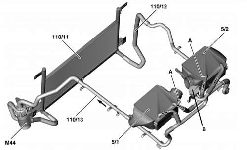

  1. die Zündanlage - 2 Zündleisten, Spannungswandler, 24 Zündkerzen
  2. die Abgasturbolader (ATL) 2 Stück
  3. der NTK - LLK, Leitungen, korrekte Entlüftung
  4. Motorkühlkreislauf
Diese 4 Baugruppen fallen mir spontan ein, meiner Meinung nach die anfälligsten Teile. Wer schon mal eins erneuert und ein anderes in- und auswendig kennt - hat die halbe Miete.

Heyo,
die Kühlung vom normalen M275 zum AMG M275 ist auch massiv anders. Da ist zusätzlich ein massiver Ölkühler in aktiver Form (Dauerlüfter) verbaut, dazu neue Ölkanäle im Block, neue Ölpumpe die um ein Vielfaches leistungsfähiger ist als das Serienmodell.
Dazu hat ja auch der AMG M275 schon wesentlich größere Turbos und zig weitere Änderungen. Ich vermute das Know-how plus neue Ideen sind in den M279 geflossen der ja bei AMG gebaut wurde. Aber sicher nicht alles, der Aufwand wäre viel zu gross. Die AMG Versionen (S/SL/CL 65) sind richtiger Meisterwerke in jederlei Hinsicht.
Das mit der NTK Änderung ist wie gesagt extrem spannend. Mich würde interessieren ob die letzten 65er die auch schon hatten.

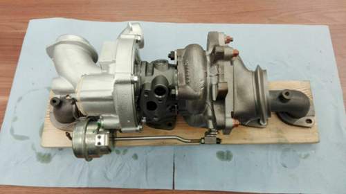

Die Turbolader kann man instand setzen lassen. Ich habe im sächsischen Meißen eine kleine, alteingesessene Firma gefunden, die sehr gute Arbeit leistet. Anbei ein paar Bilder von der Revision des M275.982 meines 221.179 (ja, der Motor wird mit kompletter Vorderachse nach unten aus- und eingebaut).
Vielen Dank für den Bericht mit dem Umbau des Niedertemp.-Kreislaufbehälters. Das werde ich bei meinem Wagen auch umbauen. Eine hervorragende Idee! Leider ist der Formschlauch nicht lieferbar. Die Anfrage dazu läuft. Bei einigen AMG-Teilen muss man für die Bestellung eine gültige FIN angeben. War das bei Dir auch so?
Das richtige Entlüften ist entscheidend für die Funktion des NTK-Kreislaufes, ebenso wie eine funktionierende Pumpe.

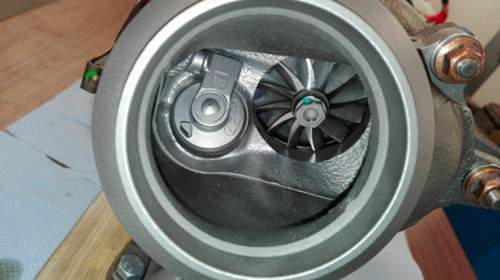

Was war mit deinen Turbo den? Gehäuse Riss?

Der recht Turbolader hatte einen Riss im Gehäuse. Ich habe beide Seiten aufarbeiten lassen.
Ich habe den Wagen mit Motorschaden gekauft, daher die Komplettüberholung. Der Motor hat ein neues Kurbelgehäuse mit neuen Kolben bekommen, da es für diesen Motor keine Übermaßkolben gibt. Die Kurbelwelle und sämtliche Pleul wurden neu gelagert, Zylinderköpfe überholt uvm. Der Motor ist jetzt neuwertig und läuft traumhaft.
Die Überholung der beiden Turbolader kostete mich inkl. Prüfprotokoll vor ca. 2 Jahren etwa 1500 EUR zzgl. MwSt.
