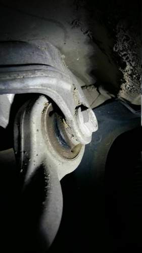

Hier noch ein Bild von (m)einer typisch verschlissenen Koppelstange, wie überall reißen die Gummis ein. Damit hat mich der Dekra noch durchgelassen aber angekündigt, dass es in 2 Jahren fällig ist.
Edit: Es handelt sich bei dem Bild um einen Querlenker mit eingerissenem Lager.
Edit2: Beitrag bitte löschen.
20160727-090030
Das auf dem Bild ist keine Koppelstange, sondern ein Querlenker. Da würde ich gleich alle vier tauschen und dann ist erstmal Ruhe. Der Ausbau kann problematisch werden und als "Mechanik Legastheniker" solltest du dir auf jeden Fall Hilfe holen bzw. machen lassen.

@domerich schrieb am 23. November 2016 um 14:42:34 Uhr:
Damit gehört Dein Beitrag hier auch garnicht rein !
