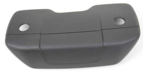

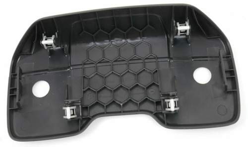

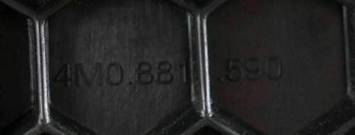

Meinst du die hier?
Unne
"Bestellnummer"
Oben
@rm_ffm: ja, die letztere sieht aus wie bei uns.
Das ist alles ein und das selbe 😉
Hab ich später auch gesehen. 😁
Wollte nur sehen ob du auch aufpasst. 😉
Vielen Dank.
