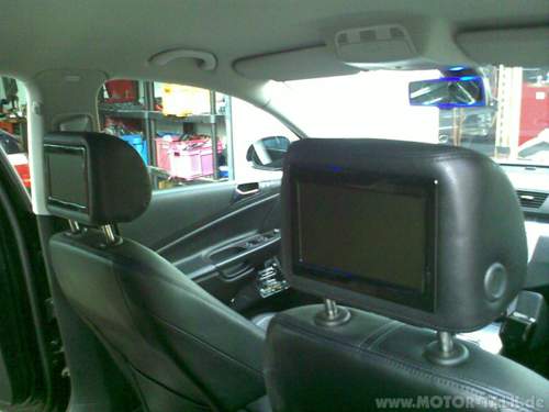

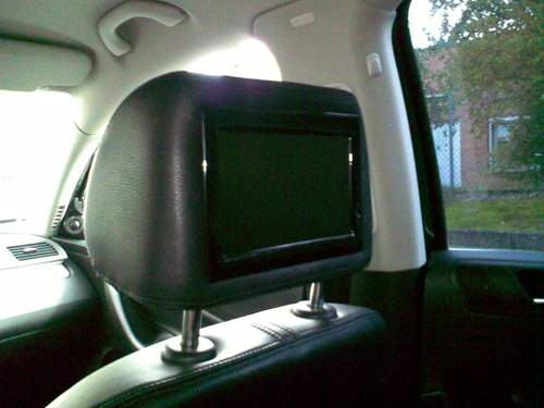

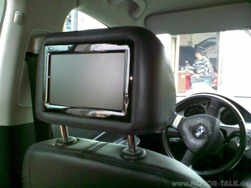

Hallo so wie versprochen Bilder von Kopsfützen🙂
7 Zoll ESX.
Einbau ramme ist zusammen mit Gehäuse integriert.

Hi sind das wirklich die original kopfstützen? die sind ja oben auch ganz schön breit.
Was für einbau ja ist den der Passat?
Weil ich heute bei meinem Händler war und die passats die da standen hatten alle die selben kopfstützen wie die vom CC.
Bei mir werden die oben schmaler, und an den seiten würde so gut wie kein rand mehr zu sehen sein wenn ich in meine originalen was einbauen lasse.
Sieht aber sehr gut aus bei dir.
Wie es aussieht werde ich doch die fertigen kaufen und umsatteln lassen in Braun Trüffel, die sind dann halt etwas breiter aber die original kopfstützen von VW mit Monitoren sind ja auch breiter als wie die anderen.

Coole Monitore. Was kostet so ein spaß? Sehen richtig schick aus vor allem die Blende.

Danke für deine Komplement ...
Dieses Spaß
KOSTET
nur Monitore dann musst du noch zusätzlich Einbau kosten berechnen .
Ich mache immer selba, das wegen habe keine Anhang was kostet Einbau.

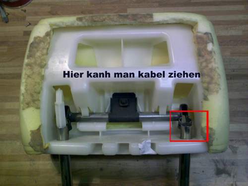

Kabel
_Das bild zeig eine original Kopfstütze von Passat 3C, welches Bj?
ich hab im net schon zerlegte Stützen gesehen die ganz anders ausgesehen haben als die die du hast.
wie hast du die blende gemacht?
Hast du eventuell noch mehr Bilder?
ich weis ich weis fragen über fragen ;}
Meine ist Bj 2005

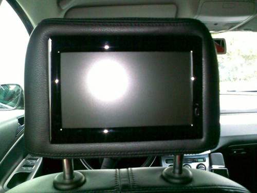

Kopfstützen
Kopfstützen
2 x Kopfstützen

Bilder von Einbau habe ich keine (keine zeit bei Arbeit)
Monitore heißen ESX, jetzt haben die Neu in Sortiment mit Touchscreen .
