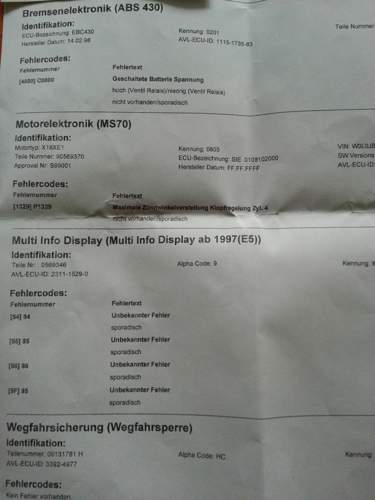

Hallo, ich wollte heute Morgen mit meinem X18XE1 zur Arbeit fahren, habe Ihn dann aber lieber stehen lassen weil die Kotrollleuchte der LiMa nicht erlischt und weil der Motor komisch summt, fast wie nen Elektrowagen oder so.
Habe daraufhin in einer freien Werkstatt angerufen und mir einen Termin geben lassen.
Die meinten jedoch das nicht unbedingt die LiMa kaputt sein muss, es kann auch einen anderen Grund haben, deshalb wollen Sie vorher noch nen bissl was durchmessen.
Hatte von euch schon einmal jemand das gleiche Problem?
Was meint Ihr ist es die LiMa oder ehr nicht?
Problem ist das Sie meinten wenn es die LiMa sei, da hatten Sie keine da und könnten wohl auch keine bestellen. Würde nur die Möglichkeit bleiben das ich dann zu Opel fahre und eine von da hole, aber da sind die doch bestimmt Schweineteuer?
Deshalb überlege ich ob ich vorher lieber selber eine mitbringen sollte die ich im Internet holen würde, natürlich eine Bosch. Weil jemand welche Ladespannung die für den XE1 haben muss?
Vielen Dank für eure Hilfe.

Als Fehler waren gespeichert:
ABS
Info-Display
Motorelektronik
und
Wegfahrsperre.
Kann es nur leider jetzt noch nicht hochladen weil mein Handy das irgendwie nicht möchte.^^

Die vielen Fehler haben relativ wenig Aussagekraft, da die Überspannung das System durcheinander gebracht hat. Als erstes muss deine Stromversorgung wieder in Ordnung kommen, vorher hat die ganze Ausleserei keinen Wert.

So jetzt kann ich endlich die Fehlerdiagnose hochladen.
Vom Inhalt sind die beiden Bilder die gleichen, nur auf dem einen sieht man von allen 4 Fehlern die Fehlercodes, falls es eventuell wichtig ist.
Werde im Übrigen einen Termin ausmachen mit dem ADAC das der mir den Wagen dann zu Opel schleppt.
Fehlerdiagnose-1
Fehlerdiagnose-2

Auslesen können sie scheinbar, aber nix damit anzufangen. Daher 25.- Euro zu viel.
Ihr meint aber das wäre mit einer neuen LiMa erledigt?
Starten könnte zum Problem werden, als die Werkstatt ihn angeschmissen hat drehte der Anlasser, dem Geräusch nach zu Urteilen mit 3 u/min.^^
Wenn der Anlasser die 3 Ump/min wegen leerer Batterie erschuften musste und du hast Glück dass die Überspannung nix gravierendes gekillt hat, sollte die neue Lima deine Probleme lösen.
Den Motor macht die kaputte Lima nicht hin, soviel ist mal sicher.
... sag ich doch - neue LiMa einbauen und schaun, was geht. Mit Glück wieder alles. Vielleicht ist auch irgendwas Elektrisches hin... mus man dann sehen.
Zur Not kann man auch mal kurz mit einer vollgeladenen Batterie und abgeklemmter LiMa fahren, um zu gucken, ob alles noch ok ist...

ganz einfach - dann läuft deine Elektrik nicht mit 15 -17 V, sondern mit 12 - 13 V Batteriespannung. Wenn dann alles normal funktioniert, weisst du, dass du Glück hattest und nichts weiter defekt ist. Wenn deine Elektrik dann immer noch spinnt, ist durch die Überspannung was gestorben...
