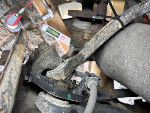

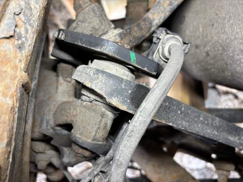

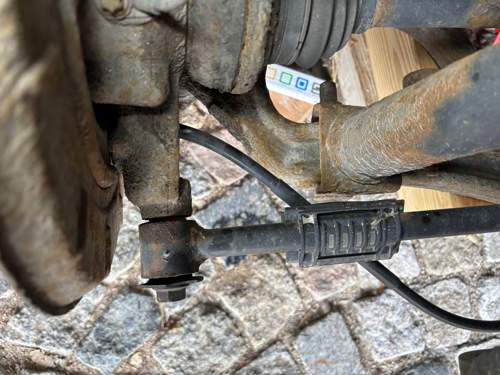

Hallo
ich habe jetzt mal Fotos gemacht
Von oben gesehen
Bild 1: links das Teil lösen
Bild 2: das Teil lösen. Ist ganz oben
Bild 3: rechts das Teil lösen
Bild 4: ganz unten das große Teil lösen
dann kann man das komplette Teil wegnehmen
Bei Wechsel vor Ort am Fahrzeug:
könnte das Teil Bild 4 dran bleiben?
kann man dann die Antriebswelle herausnehmen?
