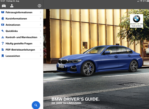

Da ist die Kommunikation für mich nicht konsistent
B1e3cb43-878e-4f91-8123-1bd2ddffc8f0
Ist der Auszug vom von dir aus dem allgemeinemHandbuch oder Fahrzeugspezifisch?
In meinem DE Handbuch steht nix vom deaktivieren. Somit Ist es für mich verständlich. Bisher ist mir auch noch kein neueres Auto/Hersteller mit TFL ab Werk untergekommen, wo man dieses abschalten kann.
Grüße Tom
Das ist die fahrzeugspezifische App auf meinem Ipad "BMW Drivers Guide" für genau mein Fahrzeug.
Img-2673
Hmm, ist ja verrückt, bei mir auch die App mit FIN Nummer. Da gibt's es wohl Unterschiede in den Fhzg- Versionen. Wäre noch die Frage, ob bei Dir in der Bestellung/Ausstattung auch Code 0801 Deutschland Ausführung hinterlegt ist?
