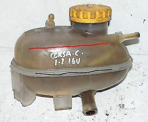

Guten Morgen zusammen, werde nachher mal am Auto gucken wie der stand der dinge ist und der Kühlwasserstand ist...Ich habe mal ein Bild gemacht vom Kühlwasserbehälter aus dem Internet der genau gleich aussieht wie meiner, der Schwarze streifen ist bis cold gefüllt, bis zum roten strich war meiner bei heißen Motor dann gefüllt, ist die höhe denn normal?
Kuehlwasserbehaelter
Ich war jetzt am Auto gucken, das kühlwasser war genau wie oben auf dem bild bis zum schwarzen strich in der mitte bei cold gefüllt, das ist doch ok oder? Ich hatte noch nie wo der Motor heiß war mal den behälter überprüft, immer nur im kalten zustand. Ich wußte nicht das, dass wasser steigt wenn der Motor heiß ist, also ist das voll in ordnung wenn das wasser bis zum roten strich steigt wenn es heiß ist und dann bei kalten zustand wieder auf cold steht?
Völlig normal.Lernt man sogar in der Schule mit dem Wasser und dem Ausdehnen.Physik
Und auf dem Ausgleichsbehälter steht Cold drauf.Da muss der Wasserstand im Kalten zustand sein.Deswegen Ausgleichsbehälter genannt.
