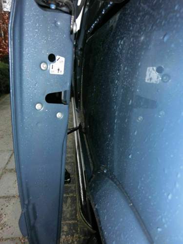

habe das Problem, das der Wagen (W639 von 2007) gelegentlich nicht erkennt, das die Schiebetür zu ist. Obwohl sie geschlossen ist kommt beim losfahren eine Warnmeldung über die vermeintlich offene Tür. Dann muss ich mehrmals kraftvoll die Schiebetür zuknallen bis endlich erkannt wird, dass ZU ist. Die Kontakte der Schiebetür habe ich schon gereinigt, ohne richtigen Erfolg.
Welches der 5 Kontakte, und auf welcher Seite ist denn der Übertäter: die Kontakte der Tür, oder die an der B-Säule (siehe Bilder) ? Oder liegt der Fehler wo anders?

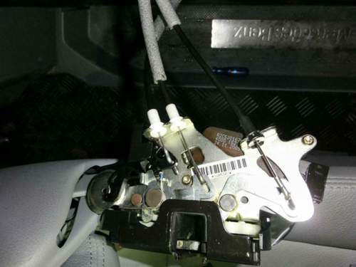

Lösung:
Es war tatsächlich der Mikroschalter im Türschloß defekt (160Euro Ersatzteil)
Anbei Bild vom Türschloß, samt Teilenummer.

bin seit 3 Monaten auch Viano Fahrer und habe den Viano mit "defekter" Tür gekauft um den Preis um ~500 Euro zu drücken (der Verkäufer hatte schon ein Fehlerprotokoll und mündliches Angebot - habs nicht überprüft -kostet das wirklich 500€?!?!?!).
Naja jedenfalls hat er ab und zu noch geschalten, also ist ein mechanisches Problem wahrscheinlicher als ein defekter Mikroschalter (>500000 Schaltspiele laut Hersteller Cherry, IP67 und Bügel aus VA... wie sich später herausstellte was im großen und ganzen aber jedem klar sein sollte) um das prüfen, hier meine Schritte im groben:
- Also Tür aufgeheizt (besser für die Verkleidung und Clipse, schaut euch die pos der Clipse in Verkaufsanzeigen an)
- 4 Schrauben von Verkleidung raus (Torx)
- Tür 100 mm auf und die Verkleidung rausgerissen :-) (sind trotz heizen 2 Clipse drauf gegangen)
- Türschloss raus
- geguckt, probiert, den einfachen Cherry Endschalter raus (es ist noch ein doppelter verbaut, der den Türgriff und Kindersicherung meldet), man kann ihn raushebeln, die Positionsnasen sind nur auf den sichtbaren Seite im Schloss- also man braucht 2-3 mm Luft
- Schaltbügel korrigiert (konvex nachgebogen) - das türschloss ist genieten und setzt sich mit den Jahren (oder die Türgummis werden härter und somit straffer gegen den Mechanismus...), ich würde mal sagen 0,1 mm auf den Bügel auftragen hätte gereicht aber hatte nichts geeignetes - also gebogen so wenig ich kann :-)
- alles wieder rein (zum einbau des Schlossen kann ich nur eine zweite Person empfehlen - hat mir alleine viel Zeit gekostet)
- Türverkleidung ran
- ausprobieren , verdammt geht nicht mehr auf
- Türverkleidung ab (keine weiteren Verluste)
- Stecker für Entriegelung drauf (...ich habe gleich alles in der Tür ausprobiert - auch wenns funktioniert)
- Testlauf (ohne Verkleidung) - alles IO
- Türverkleidung rein, Schrauben...
- Fertig. - Netto 2 h
Anmerkung. Ich hatte jetzt zweimal in 3 Wochen (täglicher mehrfacher gebrauch) das Problem das die Tür nicht aufgegangen ist - Höchstwahrscheinlich habe ich den Bügel zu weit korrigiert und die Entriegelundmeldung kommt nicht schnell genug.... Das wird sich mit der Zeit aber geben und zum Kinder-abschnallen muß ich sowieso raus. Also wirklich nur zaghaft den Schaltbügel nach biegen.

Ich habe auch das Problem, das trotz geschlossener Türen die Warnlampen brennen oder auch einmal die ZV bei den Schiebetüren nicht schließt oder unterm Fahren die Tür offen Anzeige angeht oder nur das Innenlicht. Meine MB-Werkstatt meinte, dass sind die Federkontakte an der Türe. Ich habe einen neuen Satz, man merkt an dem neuen auch, wie die Federbolzen viel schneller und härter zurückschnallen. Auf Grund der unterschiedlichen aufgetretenen Fehler, hoffe ich, dass es an verschiedenen Kontakten liegt und nicht am Türschloss.
Allerdings läßt sich das Teil mit den Federkontakten nicht so einfach wechseln. Ein Stecker ist direkt an der Kontaktleiste, der zweite innerhalb der Türe, so dass auch die Verkleidung ab muss. Man kann MB zu dieser Konstruktion gratulieren.

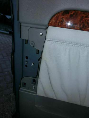

Zum Austauschen der Taster brauchst Du die Seitenverkleidungen nur vorne an der Türe abzuhebeln. Dann kommst Du weit genug rein, um den Stecker für den Taster mit den 8 Pins zu lösen. An der Türe selber musst Du die Verkleidung des Anschlagpuffers (in Höhe der Mitte ganz vorne an der Türe) vorher abziehen, am besten so Plastikkeile/-hebel verwenden und danach den Puffer mit zwei Imbus abschrauben. Im unteren Teil vorne ist noch eine Schraube unter ein kleinerem Deckel, an der Türe die auch lösen. Dann kann man die Verkleidung super abhebeln.

Bitte siehe Bilder zur ausbau der Schiebetürverkleidung. Auch die Teilenummern sind zu erkennen.
Die Verkleidung nicht nach oben abziehen,
Schiebeturverkleidung-ausbau
