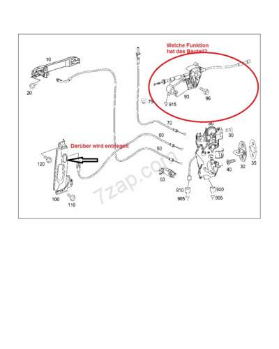

Meine elektrische Schiebetür rechts entriegelt nicht per FB, ich höre wie der Motor beim entriegeln Summt und der Pin in der Tür aufspringt, kann die aber nicht öffnen.
Wenn ich jetzt über den Knopf in der Mittelkonsole entriegeln möchte, kommt die Meldung "Schiebetür geschlossen".
Einzige Möglichkeit zum entriegeln ist von Innen per Knopf in dem Griff der Tür, sobald die Tür einmal entriegelt ist, funktioniert auch wieder alles. Ich kann per Taster öffnen, per Griff von Aussen usw. bis das Fahrzeug wieder per FB verrieglt wird.
Das heißt für mich, nach dem entriegeln per FB denkt die ZV das die TÜR verriegelt ist.
Nun habe ich 2 Verständnis Fragen
A) Welche Funktion hat die Fernbetätigung?
B) Ich vermute der Microschalter am Schloß ist defekt, wird das im FS abgelegt?
Welcher defekt liegt eurer Meinung vor?
Fernbetaetigung

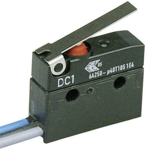

Ich habe mir mal den Microschalter angesehen. Wenn man die Plastik Verkleidung vom Schloss abbaut (Torx auf Bild 1), kann man den Schalter zur Seite rausschlieben. Der Schalter sitzt da, wo die zwei Kabel von der Zentralverriegelung in das Schloss gehen (Bild 2).
Auf Bild 3 kann man den ausgebauten Schalter sehen. Es ist ein Cherry DK-Serie. Müsste ein Öffner sein. Leider kann ich den Schalter nirgendwo kaufen. Kennt jemand einen Zulieferer?
Ist ja nur so ein 2 € Teil!!!!!!!!!!!
Wenn wir eine Quelle finden, kann jeder 240 € an MB sparen!
Wie wäre es damit? Ist ein Cherry-Schalter.
Ist von www.conrad.de Der hat noch viel mehr davon. Folgend ein Link.
Cherry-Schalter
