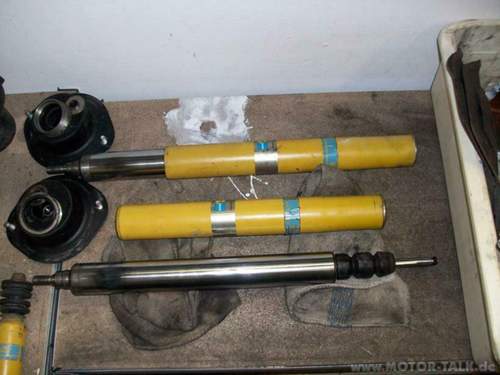

Koni in "gelb" härteverstellbar in der offenen Stellung ist mit Serienfedern gut straff. Selbst etwas zugedreht kein knüppelhartes oder unberechenbares FW. Wenn man dann noch die "im eingebauten" Zustand verstellbaren nimmt, ist alles im grünen Bereich (hinten auf jeden Fall!).
Ansonsten reicht auch koni in rot.
Gelbe Koni vorn und hinten rote hatte ich im Corsa A auf Serienfedern. Lag selbst auf unebener Landstrasse lag die Kiste ruhig und straff.
Is kein Quark, is selber erfahren!! Selbst aufgedreht sind die "hart" und nicht einfach nur straff!!
Und zugedreht sind die teile echte knüppel!
Zudem bin ich von der Qualität der Koni mitlerweile mehr wie entäuscht. Zwei Dämpfer gebrochen, zwei undicht. Und nach garantie musste garnicht erst fragen!
Von unberechenbar war keine rede! Aber bist dir schon im klaren, was passieren kann, wenn dämpfer arg unterschiedlich eingestellt sind? oder hinten z.b. ganz weich und vorne knüppel oder anders herum?!

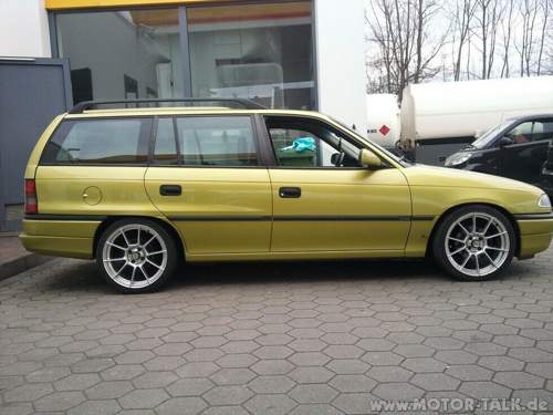

und wenn der reifen jetzt schon bündig mit der radlaufkante ist, ist der entweder schon tiefer oder aber die räder sind viel zu groß!!
Das sind ca. 45/40 tiefer.

zu den reifen ist nur hinten so vorne genung platz fahre 195/50 auf 15
domlager und spureinstellung kostenlos dank famielienangehörige
@S4ckr4tt3 bisschen mehr platz habe ich hinten noch und vorne noch mehr leider kein bild im mom, will eig nicht tiefer deswegen
