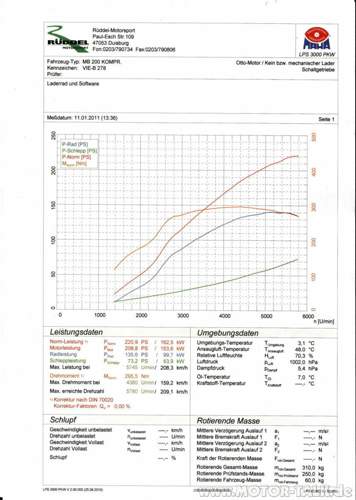

habe mir diese Woche auch ein solches Kit bei meinem M111 verbaut. War danach bei Rüddel in Duisburg zur Softwareanpassung und Leistungsmessung.
Durchzug bedeutend besser, keine Frage!
Ausdruck vom Leistungsdiagramm

Die Normleistung auf dem Diagramm ist aber Blödsinn, bei 3°C Umgebung von 208PS auf 220PS hochkorrigiert - da wurde offensichtlich nach der Ansaugtemperatur gerechnet. Die ist so warm, weil sie vom Kompressor verdichtet wurde...
Ja,
sagte der Robbi auch.
Wobei natürlich das Gegenwind-Gebläse "nur" 60-70km/h macht, dadurch der LLK auch nicht soweit hinunterkühlt, wie bei den gefahrenen ü200.
Sein Tipp: 205-210
