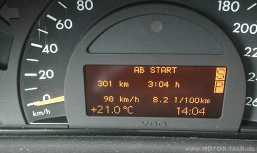

Kleiner Zwischenbericht:
War heute das 1. mal tanken. Verbrauch 10,5 Liter/100 Km. Fahrstrecke 50% Stadt - 50% Autobahn. Für mich kein großer Unterschied zu Vorher. Morgen fahre ich für 3 Wochen nach Norddeich, mal sehen, was er auf der AB verbraucht.
bye...
Franko
Hier wäre es doch auch mal interessant, wie der Speed sich verändert hat.
Z.B. 0-100 Km/h, 50-100 km/h (in einem Gang) usw.
Denn da könnte man ja echt mal feststellen,ob der Kit was bringt
So, bin heute staufrei in Norddeich angekommen. Neben einigen flotteren Abschnitten mit 200-230 Km/h bin ich mit Tempomat immer so 140-160 Km/h gefahren. Ich denke, der Spritverbrauch geht absolut in Ordnung. Die Wassertemperatur war übrigens auch unverändert bei ca. 85°C.
Nun nochmal zu dem Umbau: Die Exportversion des C200K für Italien, hat genau diesen Umbau. Deswegen habe ich auch keine Bedenken bzgl. der Standfestigkeit. Anzumerken sei noch, daß ich wirklich viel im Internet recherchiert habe. Daß ein getunter Motor mit steigender Leistung auch einen gewissen Mehrverschleiß gegenüber dem Serienmotor hat, geht schon klar. Aber immerhin geben Tuner wie Carlsson oder Väth auch eine Motorgarantie auf ihre Umbauten. Mein Motor hat jetzt gerade mal die 50.000 geknackt. Ob der jetzt 200.000 oder 300.000 Km hält ist mir bei einer Fahrleistung von ca. 15.000 Km, ganz ehrlich gesagt, egal.
Ich werde auf jeden Fall weiterberichten.
bye...
Franko
