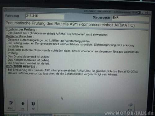

Hallo
habe mein diagnose gerät angeschlossen eine prüfung gemacht und folgende fehlermeldung
kam. (siehe Foto)
Meine frage jetzt wozu ist dieses airmatic ?
hat einer eine artikelnummer vom kompressor oder von den schläuchen die dazu gehören ?
würde zuerst mal die schläuche wechseln bevor ich einen kompressor kaufe.

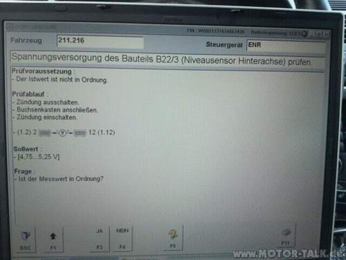

Bei mir zeigt das diagnosegerät auch diese fehlermeldung. (siehe foto?
hat das was mit dem kompressor zu tun ?
bitte um hilfe
Julia

Die Leitungen gehen durch das ganze Auto bis zum Druckspeicher hinten links. Welche genau möchtest Du denn jetzt auf Verdacht wechseln ? Doch nicht alle, oder ?
Das zweite Foto zeigt keine Fehlermeldung sondern einen Prüfschritt. Der hat aber mit dem Kompressor nichts zu tun.
Einen ähnlichen Fehler hatte ich auch vor ein paar Wochen. Der Kompressor ist gelaufen, hat aber keinen Druck aufgebaut. Bei mir war das Druckablassventil undicht. Das gibt es nicht einzeln, also war ein neuer Kompressor fällig.

Muss halt geguckt werden was kaputt ist. Ob es die schläuche sind oder ventile oder kompressor selbst. Artikelnummer für den kompressor und eventuell für die benötigten schläuche hast du ??

hast du eigentlich außer der Meldung in der Diagnose noch andere Hinweise auf einen Fehler ?
Hast Du eine Meldung im Kombiinstrument ?
Fährt das Auro nicht mehr hoch ?
Mach doch mal vorne links die Verkleidung unten ab. Dann siehst du den Kompressor.
Mach den Druckschlauch weg und halte den Anschluss am Kompressor mal mit dem Finger zu. Dann schaltest Du mit der SD den Kompressor ein und schaust ob Du den Anschluss immer noch zu halten kannst.
Falls ja kannst du einen neuen Kompressor bestellen.
Falls Du aber das Gefühl hast, dass da 10 bar anliegen machst Du das gleiche hinten am Schlauch für den Druckbehälter.
