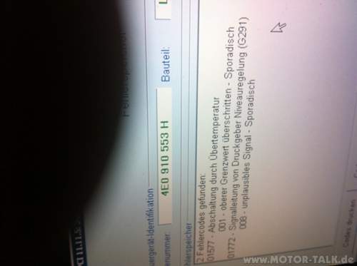

nach 170TKM ist mir heute früh auf dem Weg zur arbeit der fahrwerkskompressor abgeraucht. zumindest vermute ich es, da die gelbe lampe leuchtet und sich im mmi keine fahrwerksstufe mehr auswählen lässt. der kompressor machte auch schon einige zeit geräusche. Hat das schonmal jemand von euch beim 🙂 machen lassen und kann mir den preis nennen oder besser die rechnung posten. ich überlege nämlich noch ob ich das bei den Temperaturen selber machen möchte ;-)

Habe mein Relais heute vom Händler geholt, Teilenummer lautet 4H0951253A, Preis momentan 12,91 € inkl. USt.
wieso kommt der Fehler ständig bei mir, auch direkt nach dem löschen, dennoch funktioniert alles perfekt?
Relais wurde vor einem Jahr getauscht.

Auch der Magnetventilblock - inkl.
Reinigung des Massepunkts
G291 geht auch gerne kaputt und liefert falsche Druckwerte, sodass der Kompressor durch Dauerlauf überhitzen kann.

Auch der Magnetventilblock - inkl. Reinigung des Massepunkts?
Ehrlich gesagt nein, aber das Relais war nur ganz ganz leicht angelaufen.
