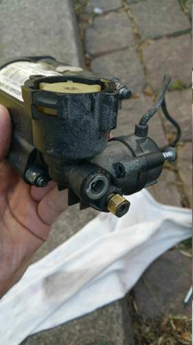

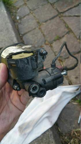

Hi
hab jeden Tag was neues an mein Auto. :(
Ich hab ein neu Kompressor für Luftfederung eingebaut, und seit dem Spuckt der immer Schlauch raus. Wenn der anfängt zu Pumpen Spuckt raus. Vielleicht kommt noch was dazu außer was mann auf Bildern zusehen ist. ( Luftfederung vorn Li und er sind neue) das macht der nur wenn das Auto an ist oder beim fahren.
Schlauch
Kompressor

Themenstarteram 24. April 2020 um 17:11

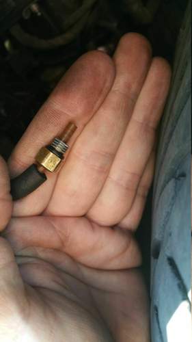

Themenstarteram 24. April 2020 um 18:17
@seydi43 schrieb am 24. April 2020 um 19:46:59 Uhr:
kommt da nicht auf dem schlau ein Ring drauf? damit der es festhält
ich hab ein Ring nur am Luftfederung gesehen. Am Kompressor war nichts. weißt du wie der Ring genau heißt?
weiß ich leider nicht

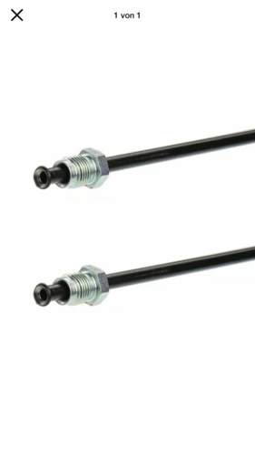

Das Ende der Leitung muss gebördelt werden. Versuche mal ein Bild zu organisieren.
So sollte es aussehen.
27eaed4e-8ece-4d9b-996b-8208b1fd87a8
Allerdings gibt es verschiedene Aufsätze für das bördeln. Du musst dir das Gegenstück im Kompressor anschauen. Wenn die Leitung erstmal gebördelt ist kann sie an der hohlschraube nicht mehr vorbei und dichtet richtig ab.
nein das sind bremsleitungen,komoressorleitung ist aus kunstoff
Ja, sorry hab’s auch gerade bemerkt. Tut mir leid für die falsche Information!
Es sah anfangs aus wie eine Kupferleitung.

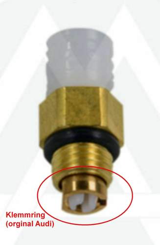

@Iron2323 schrieb am 24. April 2020 um 20:49:32 Uhr:
Das ist quatsch !! Wie willst Du Plastik bördeln ?? :rolleyes:
Es muss ein chonischer Klemmring vor der Mutter sitzen...Dieser Klemmring bricht oft in 2 Teile.. .man kann die Teile trotzdem wieder einsetzten, sie erfüllen weiter ihren Zweck- Halten/klemmen des Schlauches.
Zusätzlich gibt es in der Verschraubung noch einen O-Ring der das ganze Luftdicht macht.
Klemmring AAS
