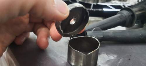

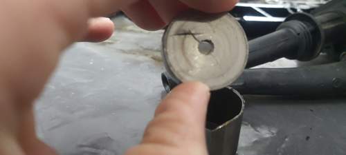

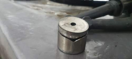

So, anbei die Fotos von dem defekten Stößel. Die anderen haben auch bereits im Inneren Abdrücke von den Ventilen, sodass die auch nicht mehr all zu gut aussehen, aber noch nicht durch gestoßen sind. Es werden auf jeden Fall alle Stößel getauscht. Das sind die einzigen Ersatzteile die noch fehlen, danach wird wieder zusammen gebaut.

Unglaublich.
Da ist doch das Neue noch nicht von ab. 😁

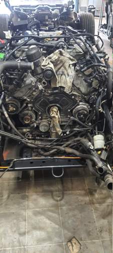

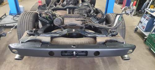

anbei nochmal ein aktueller Stand. Motor ist aktuell wieder zusammen gebaut, es fehlt lediglich noch ein Schlauch vom Kühler. Sobald der da ist, erfolgt der Testlauf. Melde mich dann nochmal, wenn er wieder läuft 😁
Habe auch noch ein Foto vom defekten Zylinderkopf angehangen.
Habe die Zeit noch genutzt, um alles an Rost am Leiterrahmen zu entfernen 😉
