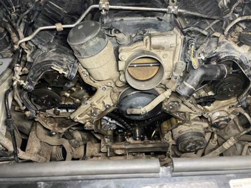

Versuch einmal herauszubekommen, ob dort die Kettenspanner schon neu gemacht wurden. Der Motor hat von Haus aus das Problem, dass sich die Spannung am Kettenspanner irgendwann reduziert und dann gegebenenfalls die Kette überspringt. Dazu gab es eine Servicemaßnahme.
Macht man das nicht und springt die Kette über, ist der Motor dann hin, genau mit den Symptomen die du beschreibst.
https://static.nhtsa.gov/odi/tsbs/2015/MC-10104461-9340.pdf
Ich hab die Dinger gerade bei mir selbst gewechselt. Es tickerte vorher recht laut: https://www.blacklandy.eu/blboard/vb5/node/2959217

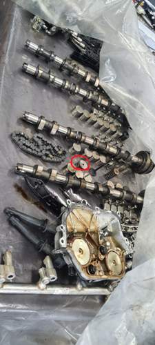

Du hast nichts von einem metallischen Geräusch geschrieben, noch das der Motor irgendwie mechanisch blockiert gewesen ist. Von daher: falls die Kette umgesprungen sein sollte, was zu den Kompressionswerten paßt – muß das nicht zwingend der Exodus sein!
Frag – doch die Werkstatt mal, ob sie Kerze des Zylinders mit „0“ Kompression ausbauen können, um dann mit einem Endoskop zu schauen, wie der Kolben aussieht. Hat der keine Einschläge oder liegt dort ein abgerissenes Ventil herum - ist eine Reparatur sinnvoll. Ist die Kette übergesprungen, sind vermutlich einige Ventile verbogen und dichten nun nicht mehr ab - ergo keine Kompression. Die Reparatur wäre also: Köpfe abnehmen, neue Ventile und Sitzringe einbauen + neue Kette - fertig. Ist ein Haufen Schrauberei aber jetzt auch keine Raketentechnik. Solltest Du Dich entschieden haben, schreib mir ne PN wegen einer Werkstatt. Gruß

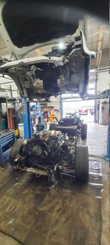

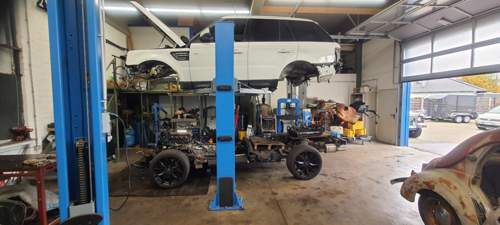

Idealerweise nimmt man auch die Hütte ab. Auch das ist nach Werkstatthandbuch machbar, selbst Amateurschrauber schaffen das beim ersten Mal an einem Tag. Beim zweiten Mal schneller. 😉
Die 5-6 Stunden Arbeit für das Abnehmen der Karosserie holt man am Ende durch die Zugänglichkeit des Motors locker wieder raus. Wann kommt auch gleich einmal an den Rahmen und die Karosserie von unten heran und kann gegebenenfalls andere Arbeiten sofort mit erledigen.
