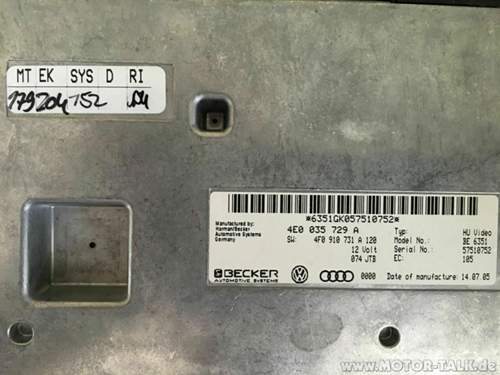

ich hatte einen A6 4F mit Vollausstattung(Heizung vorhi, Standheizung, Solardach, TV, Navi, PDC plus (keine Rückfahrkamera ...) und MMI High mit Teilnummer 4E0 035 729 A, der MMI war komplett tot und zeigt nix mehr an wurde dann vom Vorbesitzer einen neuen MMI von A8 einbauen lassen und seit dem gibt es nur Probleme
1. Tempomat und AAC funktioniert nicht
2. STG 7 ist mit Komponentenschuzfehler
3. Standheizung funktioniert nicht mehr
4. Reifendruckkontrolle probleme
Ich war vor zwei Tagen bei Audi und habe um einen Komponentenschuzt aufhebung gebetten. Ergebnis kam raus, dass da MMI nicht original vom A6 ist, lässt sich das nicht machen und der Audiman sagte mir, dass man nur noch einen Originalen einbauen lassen, damit man die MMI Einstellung wiederherstellen kann.
Jetzt habe ich Fragen
1. Stimmt das was der Audiman mir erzählt hat, der klingt mir irgendwie logisch, aber bis auf die Fehler von oben kann ich MMI ja alles benutzen: also Radio, CD, Navi, Telefonieren ...
2. Wenn das korrekt war, muss ich mir einen 4E0 035 729 A bestellen, bei Ebay habe ich viel gesehen, die mit der Teilnummer ist, hat aber irgendwie verschiedene Baujahre und ich weiß nicht, welche ich nehmen, soll, damit bei mir alle Ausstattungen korrekt anzeigen und funktioniert (eventuell muss man noch mal zum Audi wegen Komponentenschutz)
Im Anhang ist meine kaputte MMI, und ich hätte Interesse für diese z.B

Das ist toller Quatsch.. der will nur Kasse machen.. Ich hatte auch ein mmi 2g stg vom A8 drin, wegen dem Fbas Eingang. Beim ?? den Komponenten Schutz aufgehoben. Hatte dann aber das Problem dass ich A8 Funktionen im Display hatte. Bei VNS Media in Polen wurde das stg auf A6 umprogrammiert und funktioniert seitdem einwandfrei im A6.. Habe noch eins hier liegen, falls du Interesse hast..
[Von Motor-Talk aus dem Thema 'Problem nach MMI Wechseln: Komponentenschutz nicht mehr aufheben möglich' überführt.]
Ohne die Teilenummern jetzt zu überprüfen,aber wenn du wirklich eine headunit vom A8 drin hast,dann kann es da schon zu Problemen in der Software/Kommunikation kommen..
