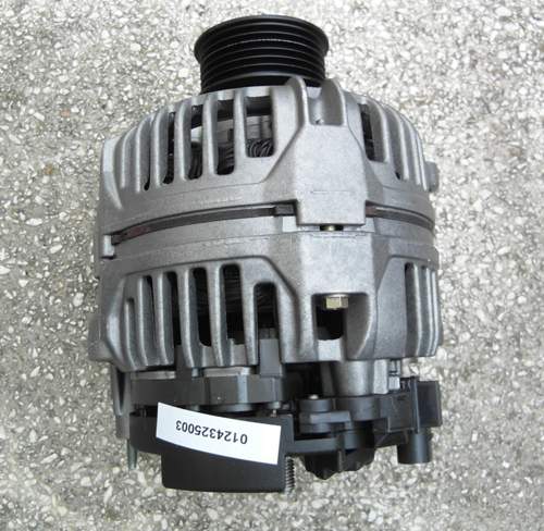

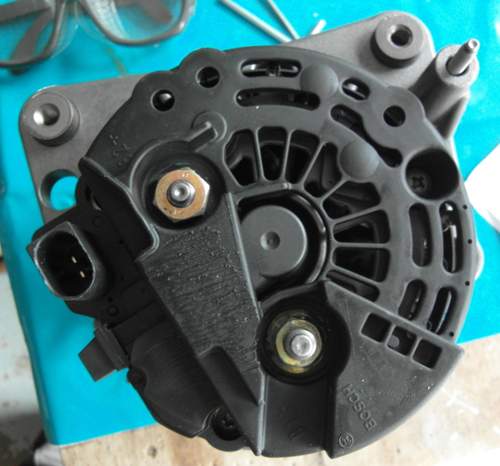

Die Lichtmaschine ist heute angekommen. (anbei 3 Bilder)
Sie macht aber keinen besonders vertrauenerweckenden Eindruck auf mich.
Auf der Anschlussplatte steht zwar der Name Bosch. Es ist aber sonst keine Angabe vorhanden - weder eine Typenbezeichnung noch eine Angabe des gelieferten Stroms.
Einzelne Bereiche sind abgeschliffen, im Bereich B1-Anschluss wurde ein Teil abgefräst.
Eine unbekannte Nummer ist aufgeklebt.
Ich habe mich schon halb entschlossen, das Teil zurückzuschicken.

Die Nummer ist die Original Bosch Nummer, laut Suchmaschine. Und bei dem weggefräßten handelt es sich, soweit ich mich erinnern kann, om den Ort wo normalerweise die VW-Beschriftung steht. Die muß natürlich entfernt werden da es sich ja um ein aufgearbeitetes Teil handelt.
Ich sehe da jetzt auch kein Problem.
Du kannst mal die Plastikabdeckung abnehmen, und schauen von welchem Hersteller der Regler / Diodenplatte ist. Wenn da Bosch, Valeo oder Hella steht, umso besser.

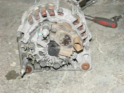

Mein alter Generator
Würde das Ding einfach einbauen. Hast nen Neuteil erwartet? 😉

Sorry, das ist dann mein Fehler. Diese Nummer habe ich nicht gegoogelt.
Ich hätte eigentlich die VAG Nummer 028903028D erwartet.
Ein VW/Audi Logo ist aber an anderer Stelle vorhanden. (Bild 2 unter dem Bosch Schriftzug)
Werde ich am Wochenende mal nachsehen. Auf ein paar Tage kommts beim Einbau nicht an.

Nein, natürlich habe ich keine Neuteil erwartet. Aber eine ordentliche Beschriftung mit VAG Nummer, max. Strom, Ladespannung wäre schon nett gewesen.

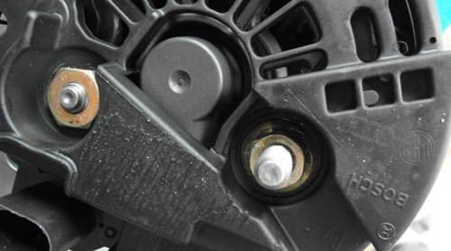

da mein Freilauf defekt ist und die Lichtmaschine alt ist, habe ich mir eine neue Lichtmaschine von einem Markenhersteller bei einem Händler gekauft.
Ich habe eine Frage an diejenigen, die schon öfter mal eine neue Lichtmaschine eingebaut haben.
Die Lima gibt beim Drehen der Riemenscheibe mit der Hand ein ganz leises Klickgeräusch von sich.
Den Freilauf entgegen des Uhrzeigersinns gedreht (von vorne betrachtet) ist es etwas lauter zu vernehmen als im Uhrzeigersinn gedreht.
Meine Frage an euch ist, ob ein minimales Geräusch normal ist?
Das Geräusch ist nur sehr leise. Könnte es vielleicht an den neuen Kohlen liegen?

Klingt soweit nicht sehr ungewöhnlich.
Die Lima komplett zu tauschen ist fast einfacher, als nur den Freilauf zu wechseln.
Die Schraube des Freilaufs ist dermaßen fest, das ist nicht lustig. (auch mit dem richtigen Werkzeug)
Bau das Ding ein, und gut ist.

Schau dir bei deiner alten Lichtmaschine an wie viel Fleisch die Kohlen haben und natürlich gleich den Kollektor. Wenn beides noch ganz in Ordnung ausschaut würde ich auch nur zum Freilauf greifen. Das klimpern hört sich für mich jedenfalls komisch an und habe sowas auch noch nie gehört bei einer LiMa. Das die LiMa dadurch kaputt gehen würde glaube ich auch nicht. Aber du hast ja Garantie drauf oder?

Also da der Verkäufer davon jetzt in Kenntnis gesetzt wurde würde ich es fix einbauen und beobachten. Das machst du denke ich mal selbst.
