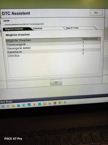

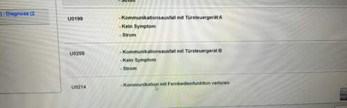

Ich habe ein dringendes Problem und hoffe, dass mir einer von euch helfen kann.
Meine Tochter hat sich einen Focus Mk3 BJ. 2011 gekauft.
Schon nach ein paar Tagen fing die Fernbedienung an zu spinnen von wegen Batterie ist leer. Okay, gewechselt und trotzdem kam die Fehlermeldung. Dann zwei Tage später ging fast gar nichts mehr. Also folgendes ist ausgefallen :
  • Fernbedienung wird nicht mehr erkannt. Also kein normales öffnen bzw schließen mehr möglich
  • Nur noch per Notprogramm lässt der Wagen(Keyless) sich starten.
  • Fensterheber samt Spiegeleinstellung auf allen 4 Türen ohne Funktion
So, das BCM habe ich bereits eingeschickt gehabt zur Reparatur und es wurde die Software neu aufgespielt. Hat leider keine Besserung gebracht.
Was kann daß denn noch sein?
Bin für jeden Tipp dankbar, da dummerweise die Fenster vorne unten sind.

Wie hoch ist die Spannung direkt an der Batterie gemessen vor dem Starten des Motors?
MfGkheinz
Uf, müsste ich nochmal schauen. Aber wenn der Wagen doch zb an ist, müssten die Fensterheber doch funktionieren oder?

Kommunikationsfehler kommen oft durch Unterspannung, es könnte aber auch sein, dass der entsprechende Bus gestört ist

Ja, du meinst bestimmt das BCM. Das hatte ich bereits zur "Begutachtung" an eine Werkstatt geschickt. Ist laut denen aber hardwaremässig okay und es wurde die Software neu aufgespielt.

ja, das zweimal was kaputt ist und die gleichen Auswirkungen hat, sehr unwahrscheinlich, es muss was kaputt sein, dass Auswirkung auf beide Türen hat. Damit schließe ich die Türmodule selbst aus. Aber wenn ein Kabel einer Tür defekt sein sollte und den Bus stört, dann betrifft das alle Steuergeräte, die an diesem Bus dran sind. So gesehen kann das auch ein Strecker am BCM sein, wenn da beide Türen gepinnt sind oder aber auch ein einzelnes Türmodul (was man durch abstecken testen könnte)

was die Türmodule ausschließt. Ich kenne den Focus nicht, aber auch hier wird es so sein, dass die Antenne zur Erkennung des Schlüssels am BCM angeschlossen ist.
Wurde denn das BCM neben der Neuprogrammierung auch auf Funktion überprüft? Sind in diesem Bereich Wasserspuren feststellbar?

Was alles denkbar wäre, wenn die Kommunikation zu den Türmodulen gestört ist (auf die Fehlermeldungen berufend), die Kommunktation ist aber auch dann gestört, wenn keine Versorgungsspannung vorhanden ist

Hatte heute mal die Türverkleidung runter und die Stecker für das Steuergerät sahen gut aus was Grünspan betrifft. Das mit dem Wasser und dem BCM hatte ich auch schon mal gehört und deswegen auch das Handschuhfach demontiert. Kein Stecker hatte Grünspan, war Nass oder sonstiges.
Die Werkstatt, die mein BCM geprüft hat, hatte auch das Gerät geöffnet um auf oxidierte Lötstellen oder ähnliches zu schauen. Sie sagten, das Gerät ist in Ordnung und hätte ein paar Fehlermeldungen abgespeichert gehabt. Welche auf meinen Wunsch gelöscht worden sind.
