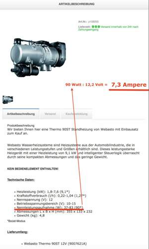

Rein physikalisch betrachtet, kann eine WW-STH mit max. 5 ... 7 KW niemals innerhalb von 40 bis 50 min. den > 200 kg schweren Gußeisen-Motor OM651 merklich erwärmen.
Im Winter wird dazu der 140 KW-Dieselmotor mind. eine Fahrstrecke von 20 -30 km benötigt um annähernd 70 bis 80 Grad Kühlwasser- bzw. Motoröl-Temp. zu erreichen.
Die gesunde Arbeits-Temp. eines Verbrenners liegt bei deutlich über 90 Grad.
In der Praxis wird also lediglich die Warmluft den Innenraum mäßig nach einer 3/4 h spürbar aufgewärmt haben und ganz leicht das Kühlwasser im eiskalten Motorblock um max. 10 Grad angehoben haben.
Nicht ohne Grund werden in viele Fhrzg. die 2500 Watt Heiz-Spiralen (PTC-Heizer) welche 140 Ampere von der 200 Amp.-LiMa abrufen, verbaut.
Nur damit ist sichergestellt, das ein warmer Luft- Hauch die Frontscheibe nicht vollends zufrieren läßt.
Technisch ist eigentlich alles nur Behelf.

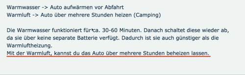

Die heizt aber auch nicht durchgängig. Ich meine nach 20min ist Ende. Stell mal eine Abfahrtzeit und die Wunschtemperatur ein. Die müsste es berechnen und läuft entsprechend länger.
Stelle immer meine Abfahrtszeit ein. Molig warm und die Scheiben sind eisfrei wenn ich zum Auto komme.
@Bruno_Pasalaki schrieb am 27. Januar 2021 um 22:27:25 Uhr:
@ThomasV6TDI schrieb am 27. Januar 2021 um 21:05:35 Uhr:
Nein, ich starte einfach 30 bis 45 minuten vor meiner Abfahrt die SH.
Oder soll ich es mal mit einer Zeit versuchen?
Fahre immer zu unterschiedlichen Zeiten los. Da wäre das mit Zeit sehr umständlich.
50Minuten ist die Standard Heizzeit. Länger geht nicht.
