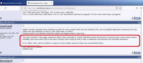

Das Problem ist der Widerstandswert im ausgefahrenen Zustand (also bei unbetätigtem Kupplungspedal), welcher im Laufe der Zeit verschleißbedingt immer weiter ansteigt. Teilweise ist er aber angeblich sogar schon bei Neuteilen an der Grenze.... siehe anhegängter Screenshot: Einer im UK-Forum hat sogar empfohlen, den Sensor erst zu messen, bevor man ihn kauft und bei über 4k gleich einen Anderen zu verlangen :o
Mit einem 10k-Poti bzw. einem Widerstand so um die 5k (je nach Istzustand), parallel zum Sensor geschaltet, kann man den Widerstandswert jedoch in den korrekten Bereich senken.
Sollwert bei ausgefahrenem Sensor ist 1500-2500 Ohm
Bei Parallelschaltung von Widerständen muss man mit den Kehrwerten der Ohmwerte rechnen, es gilt also 1/R = 1/R1 + 1/R2.
Hat der eigene Sensor z.b. 4k, dann braucht man ca. 6k parallel, um die "geforderten" 2500 Ohm Sollwert zu unterschreiten..
