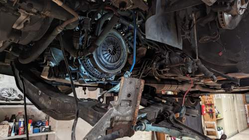

Kupplung getauscht. Hat ca. 10 Stunden gedauert aber ist kein Hexenwerk. Man sollte sich nur sicher sein was man macht.
Wow ! Respekt !! 😎
Dein Wort in "Odin's Ohr" <"...kein Hexenwerk. Man sollte sich nur sicher sein was man macht...."> 🙁
p.s.: beim 3.Elch (Schlachter) fand ich eine Rechnung vom echten-🙂 über (nur!) 600EUR dafür (vor 5 Jahren, aus Ost-D) 😎 . Das hatte dann bei meiner Freien 'Kopfschütteln' erzeugt ;-) .

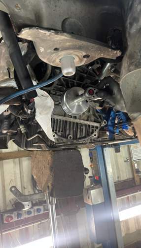

Und immer dran denken, den Simmerring zu tauschen 🙂

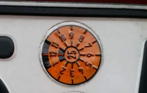

Nach einigen Abenteuern und einem ungelösten Wunder (-Rätsel)... 🙂
2 Jahre TÜV
Heiho..
Was für einen Elch hast Du noch gleich?
Sauger oder Turbo..?

Hej Criss, ist das Dein Werkzeug auf dem Foto..?

Turbo mit Gasanlage.

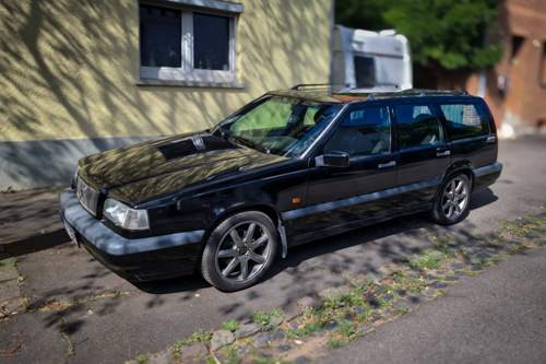

Für meinen "neuen" 850 T5 Schalter einen Mordsaufwand betrieben, um letztendlich einen Kompletten R-Kupplungssatz aufzutreiben..
Am 12. nächsten Monat kommt die dann verbaut..
Der Neue

T5, wie ich lese, wo hattest Du die Kupplung her?

von hier
