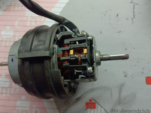

Guten Abend liebe Gemeinde,
Ich habe dieses Klackern bei ausgeschaltetem Motor, Zündung auch aus. Solarbelüftung auch.
Ist der Gebläsemotor defekt??
Hier mal der Link, ich hoffe man hört das
https://youtu.be/2_oPgdj7cM0

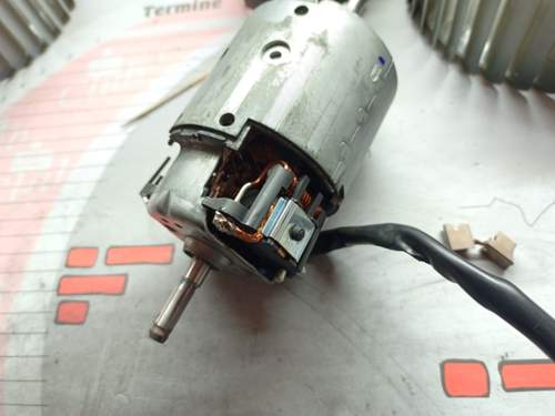

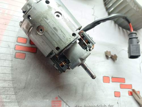

Hallo Jungs,
ja, die Idee die Kohlebürsten in die FAQ aufzunehmen finde ich gut. Die Phaetons mit Solardach sind davon stärker betroffen, da wegen der Solarlüftung das Gebläse fast ständig tagsüber läuft. Dadurch verschleißen die Kohlen logischerweise schneller.
Das sind die Kohlen:
Kohlebürsten 8x10x17/20/21,5 mm f Gebläse,Klimaantriebe für 7,99 € bei der Bucht
https://www.ebay.de/.../180664964276?...
Sie sind etwas lang und müssen ca. un 5mm an der schrägen Seite gekürzt werden. Die schräge Form muß aber erhalten bleiben!
Das Gebläse ausbauen und an der Wellenendseiten die Schellen entfernen um die Lüfter aus der Welle "herauszuschlagen".
Danach die alten Kohlebürsten ausbauen, sie sind eingeclipst, mit einen kleinen Schraubendreher ausclipsen, dann fliegen schon die Feder entgegen, die Litzen also "flexible Anschußdraht" ungefähr in der Mitte kürzen, die neuen Kohlebürsten einbauen, die Feder mit dem Clip einclipsen.
Zum Schluß die alte Kupferlitze mit neuen Kupferlitze am besten mit einer Lötpistole und Lötzinn vernünftig ohne "kalte Lötstelle" löten.
Dann alles wieder rückwärts montieren.

@Spammerkd schrieb am 27. März 2022 um 16:56:00 Uhr:
Wie bekommt man den Lüfter am besten von seiner Welle runter?
Ich hab ein Brett genommen und in der Mitte eine Schraube durchgebohrt, die weit genug raus steht.
Somit konnte ich die Motorwelle auf die Schraube aufsetzen und das Lüfterrad nach unten ausdrücken.
Bisschen aufpassen auf das Lüfterrad, aber das ist ganz stabil.
Hat bei mir nun leider einen Sprung bekommen und es eiert nun leicht nach Bürstenwechsel, aber es funktioniert soweit, heißt also nochmal demnächst tauschen.

So, es geht aufwärts.
Ich habe die von dir genannten bestellt, leider konnte der Anbieter aber nicht die richtigen liefern.
Jetzt habe ich dann die hier bestellt.
https://www.ebay.de/itm/332579618098
Ich musste die Schräge/Rundung anpassen, dann haben sie funktioniert.
Angelötet habe ich das ganze an den Kontakten außen, da kam man gut hin.
V2 Innenraumlüfter Kohlen alt
V2 Innenraumlüfter Kohlen neu außen ange
