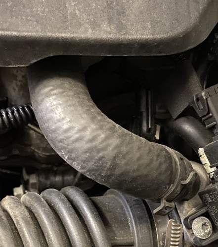

Ok was meinst Du mit, Falls es noch Geräusche machen sollte, kannst das kleine EntlüftungsVentil komplett schliessen? Und muß das Ventil dann zwischen den schlauch der unten rechts vom Ventildeckel vorm turbolader geht rein ?
ja genau in den Schlauch der vom VentilDeckel zum Turbolader geht.(Bild)
und Entlüftungsventil schliessen, damit keine Falschluft reinkommen kann. (neues Entlüftungsventil ist alles im Universal-PCV)

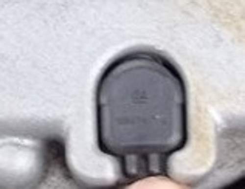

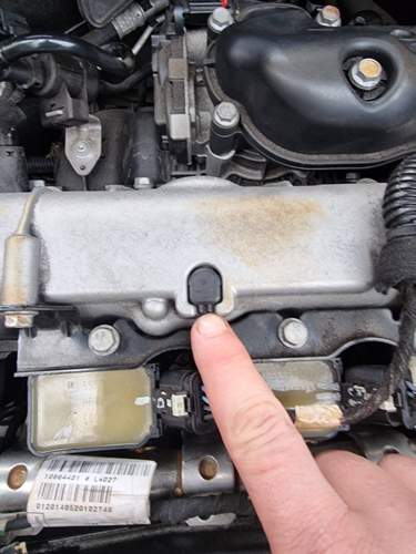

kannst mal nen Foto machen wo Silikon hin muss, da du schreibst : (das kleine EntlüftungsVentil komplett schliessen)
Meinst das wo ich mitn Finger drauf zeige?
ja, genau, da wo mit Finger draufzeigtst, das Teil kannst mit kleinem flachen schraubenzieher raushebeln und das kleine Loch wo drunter vorkommt mit Silikon füllen (und das kleine Teil wieder drauf wenn du möchtest)
ist doch cool ist das Ventil so klein, so passt es auf jeden Fall unter die Motorhaube....reicht völlig. Die Funktion ist ja lediglich: "Schliesse wenn auf dem Schlauch Unterdruck"

@Nico71 also der Durchfluss vom Ventil muss Richtung turbolader? Somit der dicke Anschluss zum Deckel und der dünne zum turbolader? Und der turbolader saugt ja da dran, nicht das ich das jetzt falsch verklebt habe
@chriss78 schrieb am 21. Februar 2023 um 14:58:43 Uhr:
@Nico71
ok das Ventil hab ich schon da. das ist aber sau klein. sicher das das das da rein soll kann ?
so wie's für mich aussieht muss die Seite mit der kleineren Öffnung zum Turbo hin. Um sicher zu sein kannst an der kleineren Öffnung dran saugen und Ventil muss zumachen/dicht machen. (bzw. wenn an grösserer Öffnung saugst, sollte demzufolge nicht dicht machen).... stimmt, oder gerade umgekehrt?
um bei dem Anschluss auf gleichen Durchmesser zu kommen würde ich einfach einen entsprechenden Schlauch dazwischen-machen (15mm lang mit passendem Durchmesser sollte reichen)
Das Ventil müsste doch den Überdruck ausm Motor raus lassen, also Durchfluss Richtung turbolader, umgekehrt wäre blöd , der Durchfluss geht vom großen Anschluss zum kleinen,
Kann es sein das des blöd ist das der turbolader Unterdruck erzeugt, sprich es funktioniert doch ne so wie wir uns das vorgestellt haben
du musst einfach die Seite Richtung Turbolader anschliessen die dicht macht wenn dran saugst.
Erklärung: wenn beim Fahren kein Gas mehr gibst, gibt es in dem Ansaugtrakt einen gewaltigen Unterdruck (der wird auch verwendet für Bremskraftverstärker) Wenn das Kurbelgehäuseentlüftung-Ventil nicht zumachen würde, dann würde es viel zu viel Oeldämpfe aus dem KWG (Kurbelwellengehäuse) raussaugen und hättest über 1 Liter Ölverbrauch auf 1000 km. (und den Simmeringen im ganzen Motor täte es auch nicht gut)
Überdruck aus'm Motor lässt es immer raus so lange mindestens bisschen Gas gegeben wird und damit kein starker Unterdruck herrscht nach Drosselklappe.
ich bin ziemlich sicher der kleinere Anschluss gehört Richtung Ansaugtrakt/Turbolader (Durchflusszeichen und passt von der Logik her)
