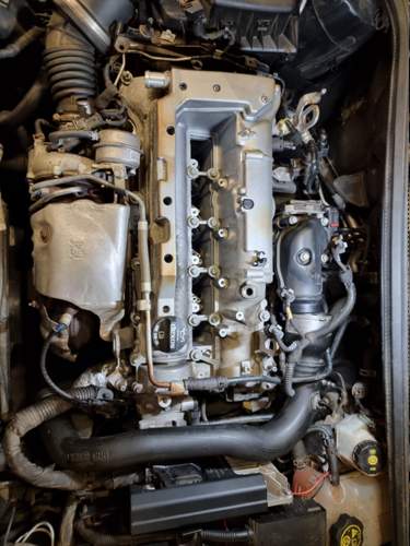

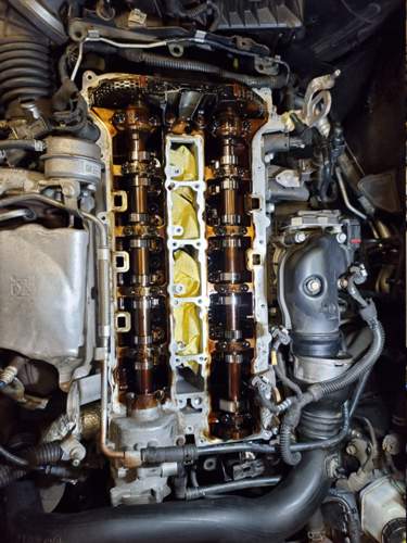

Danke @Nico71, hab den Deckel getauscht, läuft wieder wie neu der Motor, zum glück, unten mal ein paar fotos.

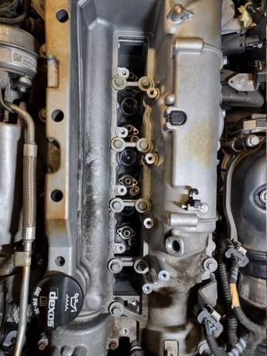

Ich habe nun das selbe Problem. Ich habe mir die Anleitung von Opel besorgt. Dort muss man die Düsen komplett ziehen mit einem spezialwerkzeug das momentan nirgends verfügbar ist. Wie ich sehe hast du einfach nur das rail demontiert und wieder draufgesteckt. Ist alles dicht? Hasten die Dichtringe erneuert? Ging das Rail gut abzuziehen und gut wieder aufzustecken? Wie hast du die Stecker gelöst von den Düsen.
Ich weiß. Viele Fragen. Aber du würdest mit sehr helfen.
@C-Turbo
genau habe nur das Rail abgebaut, dafür brauchst Du nen 4 mm inbus, für die zwei kleinen Schrauben, und ne 10ner Nuss für die 10ner schrauben. habe die Inbusschrauben neu gekauft, und die O-Ringe auch. alles gekauft bei https://www.der-ersatzteile-profi.de/
hier die teilenummern, o-ring: 55570726 und schrauben: 55570735 , original Opel Teile
die O-ringe würde ich auf jeden fall tauschen, da die verbauten ein wenig aufgequollen waren
für die Inbusschrauben, hab ich mir das teil besorgt, https://www.ebay.de/itm/311537066015
Du musst da tief rein, und da wenig Platz ist, erschien mir das die beste Lösung.
das Rail Rohr geht dann einfach abzuziehen, über die düsen was drüber legen, wegen Dreck, dann Deckel runter, bevor den neuen Deckel draufbaust, nicht vergessen die O-Ringe zu wechseln.
Stecker von den düsen mit nen Schraubenzieher, oben links an die lasche drücken, und dann dran ziehen, bisschen fummelig aber es geht
