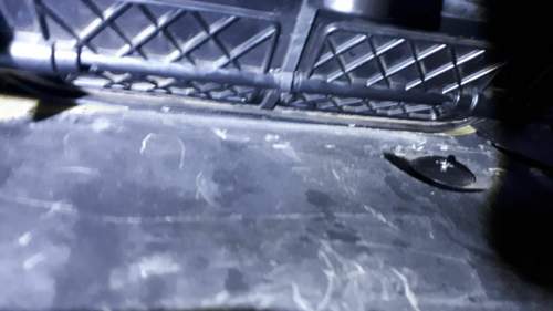

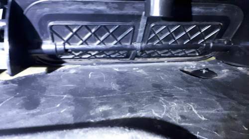

Dieses Auf- und Abschwellen der Lüftung gab es auch bei meinem Roomster, bis gestern. Der Tip mit dem Rückwärtsfahren hatte mich stutzig gemacht und ich habe es sogleich ausprobiert. Auch bei mir lief die Lüftung im Rückwärtsgang normal. Ich habe mich dann unter das Handschuhfach geklemmt und die Umluftklappe etwas genauer betrachtet. Sie klemmte vom eingesogenen Staub und hakte an der Verkleidung der Rückwand, die wohl durch die Füße der Mitfahrer ein wenig nach vorn gerutscht war. Mit einem langen Borstenpinsel, Staubsauger und Silikon habe ich die Scharniere und beweglichen Teile Klappe entstaubt und wieder in Schwung gebracht. Läuft prima! Also mein Tipp! Probiert das erstmal bevor ihr das ganze Armaturenbrett demontiert. Die Krabbelei hat mich einige Hundert Euro gespart!
Im Anhang Fotos von der geschlossenen und der geöffneten Umluftklappe. Die nassen Spuren stammen vom Silikon was in der gequetschten Position unter dem Handschuhfach nur sehr ungenau zu sprühen ist. Also lieber ein bisschen mehr um auch wirklich alle beweglichen Teile zu erwischen. Danach mit einem Lappen abwischen.
