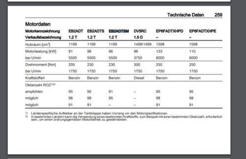

1. Motor. Was genau ist die Motorkennung des 96KW/131PS Benziners? In meinem Fall vom BJ 09/2022. Laut HB gibt es den EB2ADTS und den EB2ADTSM. Ich sehe aber bis auf die Kraftstoff-Empfehlung keinen Unterschied. Woran erkenne ich, was ich habe und worin liegt der Unterschied? @siehe Screenshot.

@happyopeluser schrieb am 16. November 2024 um 17:10:01 Uhr:
Der Motor EB2ADTSM gibt es in Deutschland nicht. Dieser wir mit Normalbenzin 91Oktan betrieben. In Deutschland haben wir nur den EB2ADTS.

@Schelper schrieb am 17. November 2024 um 09:55:57 Uhr:
Kannst Du bei mir auch auf der Fahrzeugseite sehen https://www.opel-team-niedersachsen.de/astra-l.html
Genau, M am Schluss steht für Monde, also „Weltapplikationen“ abseits der Euro Schadstoffnormen, z.B. für den indischen oder brasilianischen Markt.
Warum auch immer der Motor beim Astra genannt ist, der wird doch meines Wissens garnicht abseits Europas verkauft, oder?
