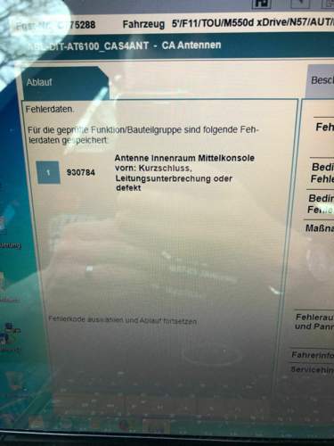

Hallo, ich habe das Problem, dass mir mein Auto sagt , dass kein Schlüssel da ist, aber der ist da und hat auch eine volle Batterie, im Fehlerspeicher ist nix drin deswegen. Das öffnen und schliessen geht nicht mit der Hand. Was kann ich machen??

Habe das Auto 35 Minuten stromlos gehabt. Aber das Problem ist nach wie vor da.
Kannmir einer sagen, welche Antenne für die Mittelkonsole ist?? Ich würde ja sagen Nummer 2

Genau, nur der Komfortzugang geht nicht. Rheingold hatte gesagt das die Antenne Mittelkonsole defekt ist, aber jetzt ist im Fehlerspeicher nix mehr drin.
Deshalb frage ích ja...Würde die Antenneeinfach mal ersetzen und dann mal sehen was los ist.

NEIN; das geht nicht. Ich muss den Knopf der Fernbedienung drücken um das Auto zu öffnen/schliessen. Den Kofferraum kann ich öffnen durch anfassen der Klappe oder Schlüssel, aber nicht mit Fuß.
Rheingold hatte mir gesagt das die Antenne Mittelkonsole defekt ist. betonumg liegt auf: HATTE...
@marek550 schrieb am 7. April 2018 um 19:42:27 Uhr:
Eine defekte Innenantenne verhindert nicht die Funktion von außen.
Da steckt mehr dahinter.
Die Meldung mit der defekten Innenantenne kann stimmen, muss aber nichts mit dem Problem zu tun haben.
Der Komfortzugang schaltet außen das Öffnen des VERRIEGELTEN Fahrzeuges frei, wenn der Schlüssel in der Nähe des Fahrzeuges ist. Das Öffnen mit dem Fuß gehört dazu.
Also vermute ich aufgrund Deiner (etwas unpräzisen) Aussagen, dass der Komfortzugang überhaupt nicht funktioniert, weder von außen noch von innen. Das wiederum hat nichts mit der Innenantenne zu tun.
Normalerweise ist da nichts harwaremäßig defekt, sondern sowas ist fast immer auf Fehlbedienung eines Diagnose-Gerätes oder eines Codierprogrammes zurück zu führen.
Es KANN natürlich auch ein Kurzschluss in der Antennenleitung der Innenantenne sein. Vielleicht reagiert das Modul dann mit einer Art "Sicherheitsabschaltung"? - Keine Ahnung.

Von einem Bug bis zum Defekt alles drin. Bzgl. Komfortzugang gab es bei meinem F11 die dollsten Fehlermeldungen, letztendlich war 1 Sicherung und 2 Türgriffe defekt.
Heute war der Fehler wieder da, nachdem ich mal alle Sicherungen gezogen hatte. Hab den Prüfplan abgearbeitet und es wird mir gesagt: Antenne ersetzen. Die ist morgen da.
ab & an spuckt das Orakel doch brauchbares aus...
Ja, werd ja morgen sehen, ob das Orakel recht. Ich hoffe
