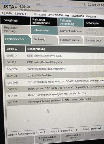

ich habe letztes Jahr einen X5 LCI (35. US-Import) erworben und vor ein paar Monaten festgestellt, dass das Fahrzeug über Comfort Access verfügt. Allerdings funktioniert keine der Funktionen, die damit zusammenhängen. Beim Auslesen des Fehlerspeichers (kein professionelles Diagnosegerät) wurden folgende Fehlercodes angezeigt:
CFR 37: Nachricht vom CAS zum Body-Bus fehlerhaft, Empfänger: EGS. Sender: CAS
A103: CAS Immobilizer-BUS-Fehler
2E3D: DDE Schnittstelle EWS-DDE
Hat jemand eine Idee, was ich zuerst unternehmen kann, um diese Fehler zu beheben?

Wie kann ich das Steuergerät auslesen, laut Recherchen soll ich ISTA D installieren und dazu passenden Kabel kaufen?
Ja genau. Wie auch hier schon im post geschrieben, ista oder inpa
Hallo Zusammen,
Vielen Dank Tarik für die hilfreichen Hinweise.

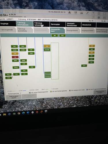

Nach der Installation der Software und der ersten Nutzung habe ich festgestellt, dass das Auto einige Fehler im CAS-Bus anzeigt und das Comfort Access-Steuergerät (CA) nicht erreichbar ist.
Nach einiger Recherche im Internet bin ich darauf gestoßen, dass möglicherweise der Türgriff die Ursache sein könnte. Ein häufiger Lösungsansatz ist, die Türgriffe nacheinander abzuklemmen und dabei zu prüfen, ob das CA-Steuergerät wieder erreichbar ist, beginnend bei der Fahrertür.
Bin ich auf dem richtigen Weg? Für weitere Hinweise zur Überprüfung oder zur Nutzung der Software wäre ich Ihnen im Voraus sehr dankbar.

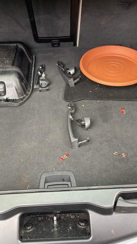

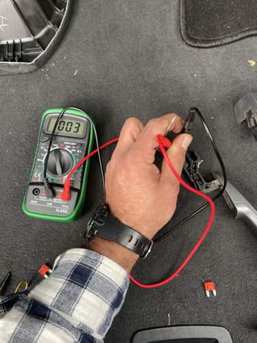

Problem solved :
Zunächst habe ich festgestellt, dass die Sicherung CA 132 durchgebrannt war. Nachdem ich sie ausgetauscht habe, ist sie sofort wieder durchgebrannt. Das deutet auf einen Kurzschluss in einem Element des Comfort Access Systems hin.
Daraufhin habe ich die Türgriffe nacheinander abgeklemmt und die Sicherung jeweils erneuert. Sowohl bei der Fahrer- als auch bei der Beifahrertür ist die Sicherung erneut durchgebrannt. Als ich jedoch den Griff an der hinteren Tür auf der Beifahrerseite abklemmte, blieb die Sicherung intakt. Mit dem Multimeter konnte ich den Kurzschluss am hinteren rechten Türgriff bestätigen.
Ich habe die Leitung am Griff unterbrochen und anschließend alle drei Türgriffe wieder eingebaut. Das System funktioniert jetzt wieder, nur die hintere linke Tür bleibt ohne Funktion.
Nun frage ich mich, ob die beiden hinteren Türen im selben Steuerungskreis angeschlossen sind und ob, wenn eine Tür nicht funktioniert, die andere ebenfalls beeinträchtigt wird.
