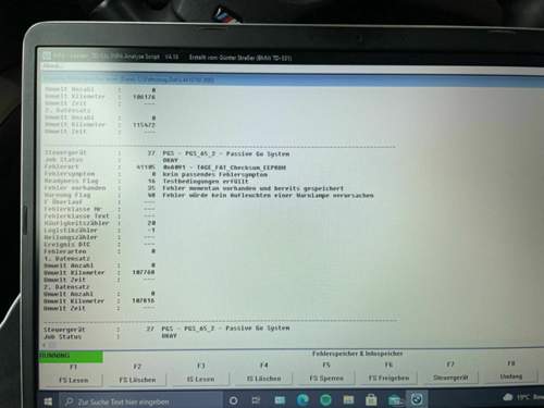

Hallo Leute,
Bei mir ist der Komfortzugang Keyless Entry komplett ausgefallen.
Es hatte angefangen das nach abschließen vom Auto er noch sporadisch mehrmals von alleine abgeschlossen hat, gut dachte ich da wird nen Türgriff defekt sein, ichvhatte es bisschen ausser Acht gelassen bis der Komfortzugang garnicht mehr ging, keine Verbindung zu SUB BUS Tage zu keinen Türgriff 😕
Gut dachte ich Sicherung defekt aber es sind alle, heile, dann habe ich ein neues gebrauchtes CA Steuergerät bestellt, leider auch keine Besserung.
Das einzige was funktioniert ist die Heckklappe über keyless.
Kurz danach habe ich im Fehlerspeicher bemerkt CAS:EWS Busfehler, macht keinen Sinn denn es funktioniert alles.
Also irgendwie weiss ich nicht wo ich anfangen soll, jemand eine Idee?
Aso CA steuergerät lässt sich auslesen aber gibt kein Fehler bezüglich den Türgriffen.

Eprom Fehler sind eigentlich immer schlecht. Aber wie gesagt, wenn die anderen 2 Türen gehen, dann sind Fahrertür und hinten defekt. Hinten ist verm. ein Sensor oder die Antenne im Griff hinüber, dadurch denkt das Steuergerät, dass alles Ok ist, aber der Griff reagiert dann natürlich nicht mehr. Und vorne ist der Eeprom defekt. Ich kenne auch niemanden, der diese Griffe über den TAGE Bus neu programmieren kann. Technisch geht das mit Sicherheit. Aber ob das bei einem Eeprom Fehler was bringen würde, ist fraglich. Verm. stirbt der HW Speicher.
Also 400 Euro + Einbau für 2 neue Griffe investieren oder damit leben.
Da die Griffe sehr häufig ausfallen, ist gebraucht immer riskant bzw. hält der dann u.U. nicht lange. Angeblich sollen die Griffe auch nicht lackiert werden. Wobei ich schon zig Griffe lackiert habe und keiner hatte Probleme.

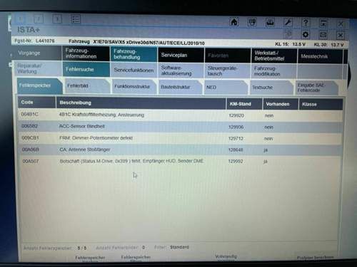

Hätte mal ne frage zu der Antenne die hinter der Heckschürze sitzt. Der komfortzugang hinten hatte bisher nie funktioniert und Fehlerspeicher zeigte der mir auch die Antenne an. Habe mal den Schlüssel unter die Heckschürze gehalten und gleichzeitig den Knopf der heckklappe gedrückt. Ging auf…
Kann es sein, dass der Schlüssel zu schwach ist, obwohl ich mehrmals die Batterie getauscht habe?
Hab mal ne günstige Antenne von eBay gekauft und angeschlossen. Diese hat garnicht funktioniert.
Schönes Wochenende allen noch.
.jpg

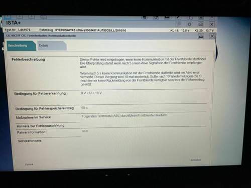

Was zeigt denn der Fehler, wenn Du ihn auswählst?
Gibt es Infos im Prüfplan?
Ich rate mal, die ist defekt, oder Steckverbindung hat keinen Kontakt.
Habe hier ein Bild. Im Prüfplan möchte er, dass ich zwei Pin Verbindungen vom CAS Steuergerät überprüfe. Ich versuche das mal die Tage zu schaffen. Muss erst mal schauen wo das besagte Steuergerät sitzt. Ich fand das halt komisch, dass der funktioniert, wenn ich den Schlüssel in die direkte Nähe bringe. Hätte gedacht, wenn der kaputt ist, dass es garnicht funktioniert.

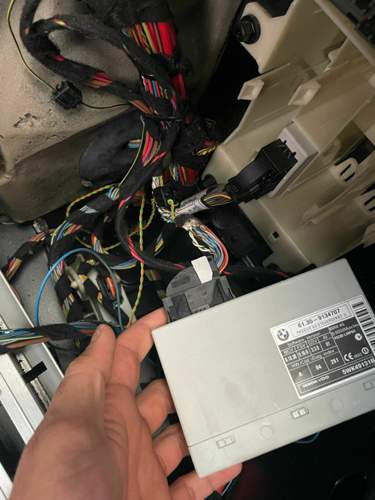

Die Antennen haben mit dem CAS nichts zutun. Master für die CA Antennen ist das CA Steuergerät im Kofferraum rechts. Mal das Kabel von der Antenne zum CA Stg messen. Ich tippe auf defektes Kabel oder korrodierten bzw. defekten Stecker an der Antenne. Die 5 Antennen sind passiv und sollten eher nicht kaputt gehen. dafür gehen die aktiven Türgriffe sehr gern kaputt.

So ich war mal auf die Schnelle eben dran. Das wird denke ich das Steuergerät sein oder?
Laut teilekatalog ist es jedenfalls dieses hier. Was ich komisch finde, dass die Komfortfunktion weiterhin funktioniert, wenn man das Steuergerät abklemmt.. oder ist dieses hier nur dafür da, dass der Schlüssel zum starten des Motors erkannt wird?
Außerdem läuft der Kabelbaum nach vorne und kein einziges Kabel ins Heck.
Dann sind mir noch diese anderen Kabel aufgefallen. Sehen für mich geflickt aus oder ist das ab Werk?…
Und ein Stecker gibt es noch und komischerweise sieht der 1 zu 1 so wie der an der Antenne aus. Und die selben Kabelfarben.
