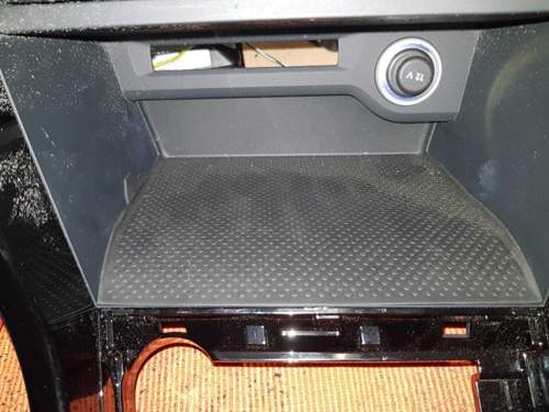

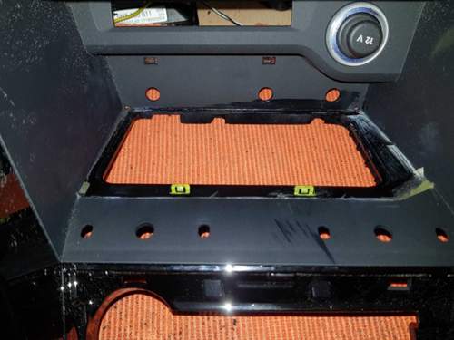

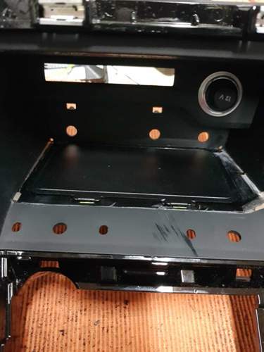

ich habe mich entschlossen, die Ladeplatte so zu verbauen, wie es zB im Tiguan erfolgt.
Also eine Mittelkonsole erstanden und eine Halteplatte vom T-Roc. Diese dann so bearbeitet, das ich sie mit der Mittelkonsole verkleben kann.
Bild-1
Bild-2
Bild-3
So ist eingebaut. Läuft tadellos
