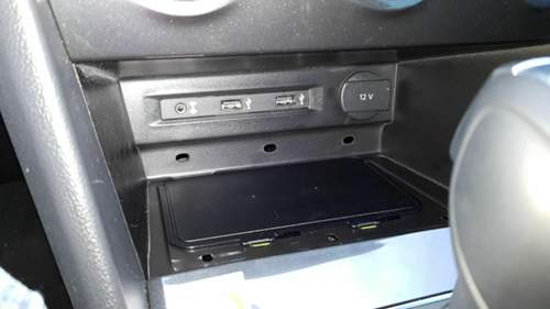

Ich suche die Codierung für die Verwendung der Koppelantenne im 5F. Ich habe bei mir die induktive Ladeplatte 5NA980611 verbaut und nach Stromlaufplan an das 5F angeschlossen.
Hat jemand von euch die Komforttelefonie Original verbaut, dann würde ich mich über einen Autoscan oder die passende Codierung freuen.

Hab den Umbau zu 80% abgeschlossen. Sofern das Wetter es morgen zulässt, muss ich nur noch die Adern einpinnen und das ganze codieren.
Anschließend lade ich die PDF mit der Anleitung hoch.

@schniff007 hattest du die für die Platte ein Loch ausgeschnitten?
War faul und habe noch keine Bilder gemacht, ich habe lediglich 2 der Haltenasen unterhalb der Mittelkonsole weggeschnitten. Dann passt die induktive Ladeplatte bequem an den Ort, wo eigentlich die Koppelantenne sitzt.
Habe die dort mit Sekundenkleber angeklebt.
Also hast du es unter die Plastik Kleidung geklebt? Hattest du die Koppelantenne angeschlossen oder nur induktive Ladestation genutzt.
Ja genau, ich hatte nur die Ladeplatte ohne Antenne angeschlossen

Geht der Umbau Plug&Play oder muss da irgendwie gebastelt werden? Gibts hier schon ne Anleitung?
ich habe 2 Haltenasen an der Mittelkonsole entfernt, dort wo eigentlich die normale Koppelantenne eingeklickt wird. Dann die induktive Ladeplatte mit Sekundenkleber fixiert, Verkabelung und fertig.
