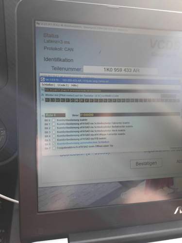

Komfortsteuergerät gewechselt, jetzt keine FFB mehr

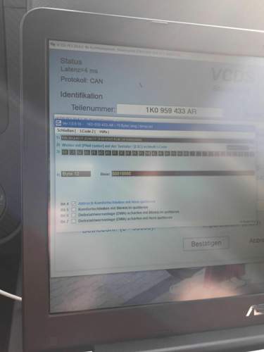

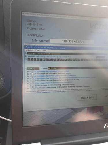

Hallo. Vielleicht kann mir jemand helfen. Habe bei mir das komfortsteuergerät gewechselt. Habe die codierung vom alten übernommen und die restlichen Bytes auf null gesetzt. Jetzt habe ich keine rektion von der ffb mehr.
Altes Steuergerät 1k0959433AK
Neues Steuergerät 1k0959433AR

Und die Funkschlüssel wurden auch schon am neuen (Komfort-)Steuergerät angelernt? Siehe beispielsweise hier.

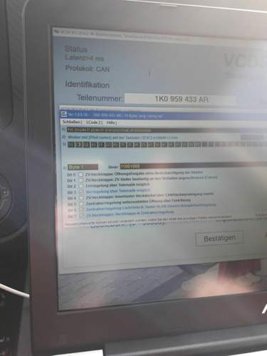

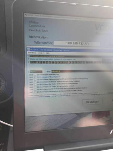

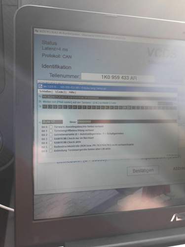

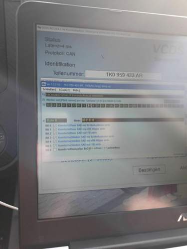

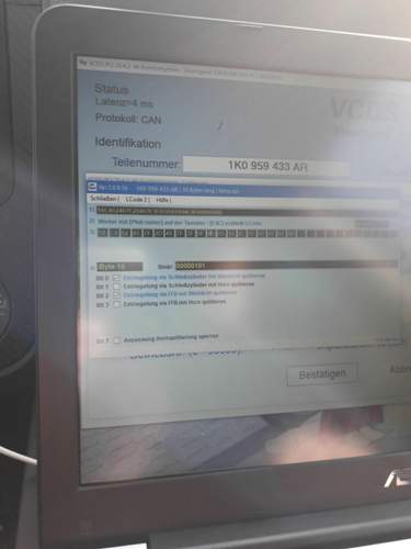

Ah ok. Das wusste ich nicht. Werde ich morgen versuchen. Auf jedenfall schonmal danke für die schnellen Antworten. Dann nur noch eine Frage. Ich habe die Software Carport. Aber für das komfortsteuergerät kein infolabel. Also das heisst bei mir steht in codierung nur überall " Keine Informationen". Gibt es zufällig irgendwo eine genaue Beschreibung welche Bit/Bytes wofür sind?
@1981nici schrieb am 20. Februar 2021 um 20:14:24 Uhr:

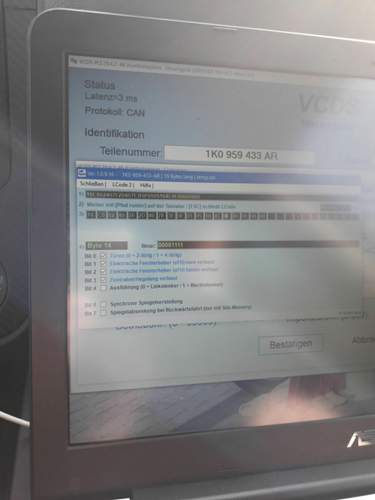

Beispielsweise
hier. Einmal für 13 Byte und einmal für 19 Byte. Hier wird wahrscheinlich letztere angesagt sein.
@Matador 8 supi. Vielen lieben Dank dafür. Werde ich mir morgen genau anschauen.

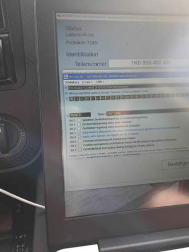

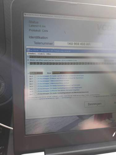

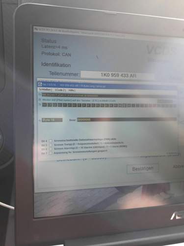

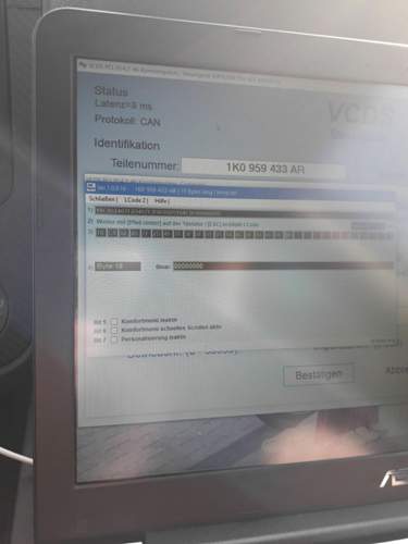

@Matador 8 also habe es jetzt nach dieser Liste codiert und dieselben Sachen aktiviert die in meinem 13 Byte aktiv waren. Meine ffb klappt jetzt auch wieder. Habe aber jetzt das Problem das meine Zentralverriegelung nur noch die Fahrertür ab- und aufschließt. Mit Schlüsseln, im Türschloss und mit dem innenschalter bedient nur die Fahrertür. Brauche hilfe
@Matador 8 ne war es nicht. Hatte in der codierung was falsch. Jetzt klappt es. Gibt es eigentlich irgendwo ne Liste vom 30byte bordnetzsteuergerät, damit man weiss welcher bit wofür ist? Finde nur die Listen bis 21 byte
