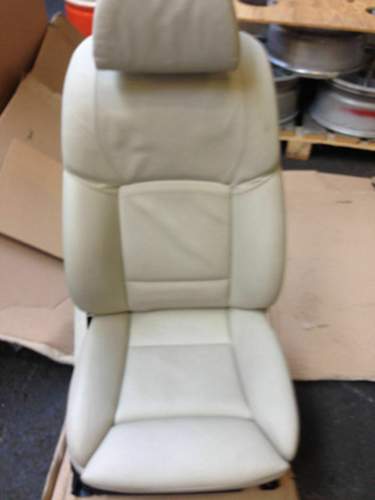

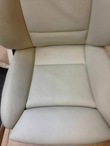

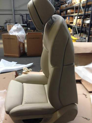

Hallo Leute, habe Fahrer und Beifahrer LederKomfortsitze in Elfenbein Farbe zu verkaufen für F7/F10/F11.
Bei Interesse einfach melden.

Komfortsitze in Elfenbein Farbe zu verkaufen. VB
