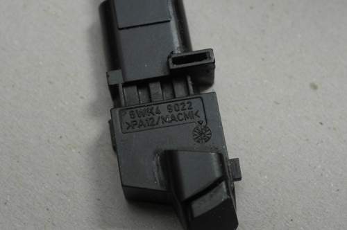

Hallo Zusammen, kann mir jemand beschreiben, wie man den IR Sensor A 203 760 23 77 der Komfortschließung beim W211 Mopf ausbaut. Ich habe von einer Schraube gelesen deren Zugang hinter dem Türgummi versteckt ist. Ein solches Loch kann ich bei mir nicht finden. Muss beim Mopf doch die Türverkleidung demontiert werden ?

für alle, die das Schloss bzw. den Infrarotsensor zerstörungsfrei demontieren wollen habe ich hier eine kleine Anleitung:
Man nehme einen 1,5 mm Bohrer und bohre die 2 mm Spannhülsen etwas auf, so dass eine 1,5 mm
Schraube sich reindrehen läßt.
Anschließend kann man die beiden Spannhülsen etwas damit herausziehen, so dass die Stifte herauskommen.
Für ganz ungeduldige kann man auch die Stifte ausbohren mit 2 mm und neue unter
Ebay 2x4 mm bestellen.
Ich habe übrigens die Lötstellen nicht freigekratzt, dass war mir zu riskant damit die Leiterbahn nicht beschädigt wird.
Leichter Druck auf die beiden Lötpunkte hat schon geholfen bzw. das Silikon kpl. mit einem spitzen Lötkolben
wegbrennen um dann die Lötstellen nachzulöten.

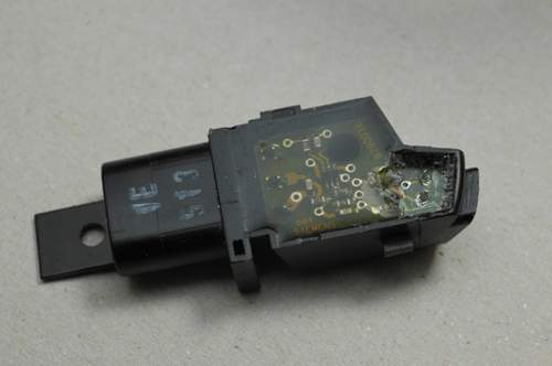

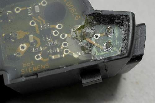

Also du hast die Leiterbahn etwas beschädigt... und untere Lötstelle sieht nach einer Kaltlötstelle...auf dem Bild siehts aus als ob das nicht verlötet ist...kann sein das auch Lötstelle/Kontaktfläche abgerissen ist durch zulanges löten.
Es wurde nur das Silikon entfernt ...
so kommt das ab Werk!
Wow...
ja, die Leiterbahn habe ich etwas beschädigt, dürfte aber keine Auswirkung haben.
Das was Du erwähnt hast, dass sich die Kontaktfläche löst, habe ich denn beim Löten auch bemerkt.
Nach dem löten, habe ich das ganze dann mit Heißkleber wieder Wasserdicht verschlossen. Das ganze at auch rund 2 Monate wunderbar funktioniert. Nur gestern habe ich bemerkt, dass es wieder nicht geht. Darum wollte ich eben jetzt einen neuen IR-Epfänger einzusetzen. Nur gibt es eben verschiedene Aussagen, welchen man benötigt TSOP31256 56kHz oder TSOP31236 36kHz.
