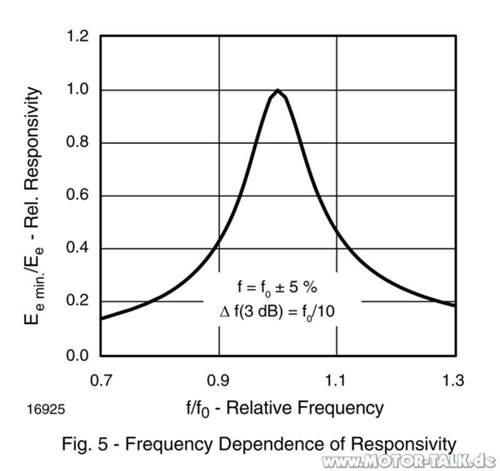

Der Infraroteil am Schlüssel arbeitet mit einer Trägerfrequenz von 56kHz. Damit kann dein 36kHz Empfänger nicht sehr gut funktionieren -> siehe Auszug Datenblatt.
Es gibt den Empfänger auch für 56kHz -> http://www.reichelt.de/.../index.html?...
Dieser sollte dann auch gut funktionieren.
MfG, Helmut

Danke für deinen Hinweis, Helmut.
Hatte in den Weiten des Netzes folgendes gefunden:
"von einem 3-Pin-36kHz IR-Empfänger von TV-Fernbedienung wie TSOP1736. In Autoseite Anschluss: grüne Ader ist Ground, braunen Draht +5 V, weißes Kabel Daten."
Daraufhin den Nachfolger des TSOP1736 bestellt. Funktioniert hatte der auch.
Mag sein das der 56kHZ sogar besser oder Richtig ist und eine größere Reichweite hat?
Keine Ahnung, probieren. Sind ja Spottbillig. Einfach mitbestellen.

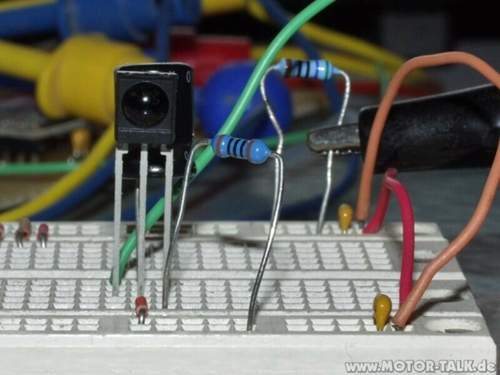

Da ich noch aus älteren uC-Projekten einen TSOP4833 und einen TSOP1840 rumliegen hatte, habe ich mal kurz einen Test aufgebaut.
Die Entfernung die ich mit dem Mercedes Schlüssel erreicht habe war beim 4833 ca. 2m und beim 1840 ca. 4m. Ich werde mir mal einen 56kHz nach dem Urlaub bestellen und dann noch einmal einen Test machen.
Nach meiner Erfahrung erreicht man bei der richtig abgestimmten Frequenz und unter guten Bedingungen immer so 10-15m. Wichtig ist auch eine gute Spannungsfilterung vor dem Empfänger.
MfG, Helmut

So 10-15m wäre die Reichweite die ich gut finden würde.
