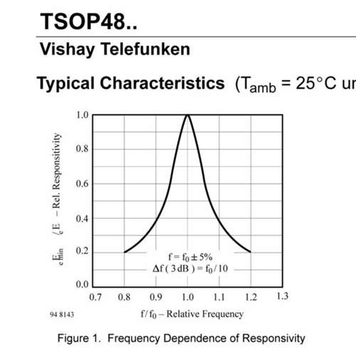

Ich habe die 56kHz mit einer Fotodiode und einem Spektrumanalysator hier auf der Arbeit gemessen.
Darauf habe ich dann mir die TSOP 2856 besorgt und gegen die TSOP 2840 getestet. Ergebnis war, Reichweite 2840 knapp 4m, 2856 gingen noch bei 9m (länger ist leider das Labor nicht).
Wenn du dir das Datenblatt genau anschaust, siehst du, das die Empfindlichkeit eines 2840 nur noch 10% bei 56kHz beträgt. -> siehe Bild.
Wichtig ist auch die RC-Filterung mit 100 Ohm, 10uF in der Spannungsversorgung.
MfG, Helmut

Es gibt ja dieses PDF "Sommeröffnung" mit der Reparaturbeschreibung (ich hänge das mal noch hier an....), da wird der TSOP 31236 als Ersatz IR-Sensor vorgeschlagen.
Der scheint aber mit 10x12 mm recht groß zu sein.
Zudem mit 36 kHz dann noch die falsche Frequenz wobei es diese Diskussion bzgl. der Frequenz ja auch schon mal gab 🙄 und da wurde auch bestätigt, dass man den 56 kHz Type nehmen soll.
Von der Größe sollte der TSOP 4856 mit ca. 5x6 mm dann besser passen.
