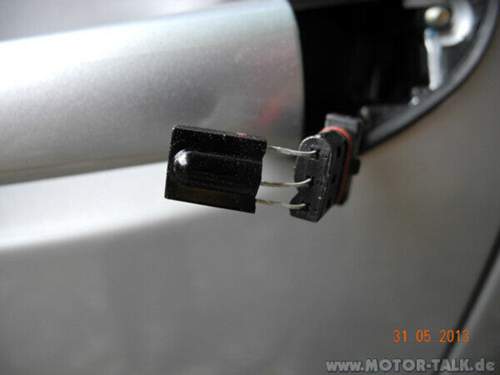

so ein IR Empfänger kostet bei Reichelt z.B. 74 ct.
Bestell doch einfach beide Varianten oder mehr.
Kannst doch direkt in den Stecker einstecken zum Testen.
Dann berichten ob und welcher besser funktioniert.
Artikel-Nr.: TSOP 31256
Artikel-Nr.: TSOP 31236
Hatte damals gleich 5 von diesen 36er bestellt. Aber irgenwie gingen auch nicht alle.
Vielleicht ist der 56er doch die bessere Wahl.
Gruß Rudy, dessen Sommeröffnung durch das Nachlöten schon 3 Jahre problemlos funktioniert.

Neuer-empfaenger
Du brauchst den Sensor für 56kHz!

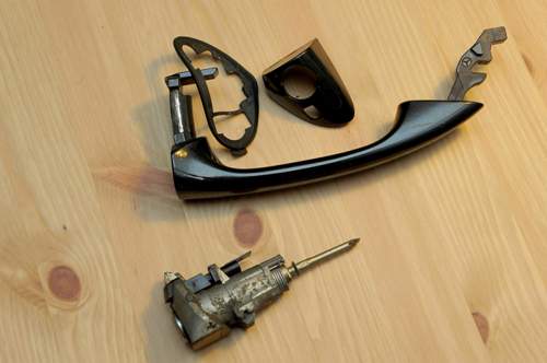

Da ich beim letzten Reparaturversuch die Haltenase für den IR-Empfänger abgesägt habe, macht mich das ganze auch nicht wirklich glücklich. Leider bekommt man keine Infos im WIS + EPC wie das Schloss aufgebaut ist und ob man den Schließzylinder tauschen kann und vor allem wie. Aber ich habe in der Bucht einen kompletten Türgriff mit Schloss für 16,90€ (inkl. Versand) bekommen. Das dürfte sich für einen versuch eigenen, da ist nicht viel kaputt.

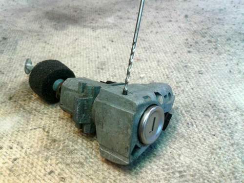

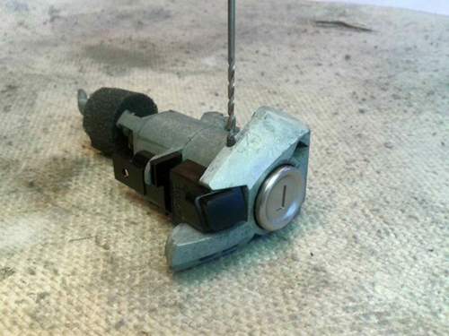

Also mein Plan ist den neuen IR-Empfönger und in das Gehäuse des Schließzylinders meinen alten Schließzylinder einzubauen. Hat auch gut geklappt und ist gar nicht so kompliziert.

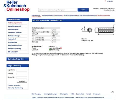

Da man meistens die Spannhülsen ausbohren muss, sollte man sich besser vorab mindestens 2 Stück besorgen. Gibt meist nur in 50-100 Stück für rund 5 €
ISO 8752, Spannhülse, Federstahl, 2,0x5 mm

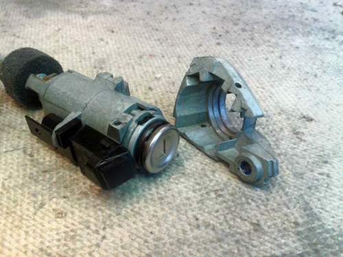

Sobald man die 2 Spannhülsen vorne am Schloss entfernt hat kann man den IR-Sensor entfernen und nun auch den Schließzylinder einfach herausziehen. Zusammenbau in umgekehrter Reihenfolge.
Die Kontaktstellen vom IR-Sensor schauen auch wesentlich sauberer aus, als bei meinem alten.
So die ganze Aktion hat sich wirklich gelohnt, jetzt funktioniert es wieder wie es soll

können schon aber was wenn der auch defekt ist? So eine Diode kostet 50 Cent. Es gibt doch einige gute bebilderte Anleitungen wie man das Problem behebt. Such mal in diesem Thread oder via Google.
Hallo Mackhack,
erst einmal Danke an dich und auch an Rudy.
Habe das Teil heute in den Fingern gehabt. War erst einmal eine gefühlte Ewigkeit dran diese Pampe weg zu bekommen. Ohne irgend was zu löten habe ich Probehalber den IR angeschlossen ohne Schloß und das Ding funktionierte wieder. Bei mir sind es jetzt 6 Jahre, wo es nicht funktionierte. Dank eurer Anleitung habe ich mich dann mal dran getraut. Aber ohne was zu machen funktioniert der IR wieder.
Für wie Lange, keine Ahnung.
Ich werde mir aber, wie hier schon beschrieben mal einen neue IR mit 56khz kaufen.
Gibt es den bei dem Anschluß diesen IR eine Pinbelegung, wo man drauf achten muß oder ist es egal, wie rum man in in den Stecker schiebt? Habe ich es auch richtig hier verstanden, daß das ganze Innenleben raus gemacht werden kann und denn den Zubehör IR in das Gehäuse eingeklebt werden kann.
Wegen den Pins einfach nach dem Datenblatt suchen. Ggf. mal nachlöten. Vielleicht hilft das schon.
