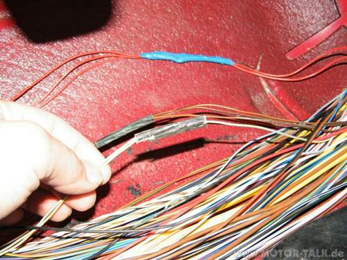

Hallo Kurt,
im Frühjahr 2012 hast Du mir den Rat gegeben die Kabel im Fahrer Fußraum zu überprüfen,nachdem ich beim zweiten mal genauer geschaut hatte,fand ich vier braune/Masse Kabel,jeweils in einem ,ich nenne es Schutzrohr,alle waren durch oxiediert.
Da das Wetter damals schlecht war ,drehte ich alle vier zusammen und fixierte sie mit einer großen (220 V) Lüsterklemme.
Es funktionierte.
Im Winter vergaß ich ein Fenster zu schließen und wollte die Komfortschaltung verwendenund nichts tat sich.
Nachdem es ja jetzt wieder wärmer ist,will ich ,da ich denke die Klemme ist ab, der Sache nachgehen
und hätte mal eine Frage:
Warum sind es vier Kabel,müssen die einzeln verbunden werden (es sind ja Massekabel)und wenn ja,wie finde ich heraus welches der vier Kabel jeweils zusammengehört ?
Ich bin der Meinung sie alle vier zusammen machen zu können,ging ja auch mit der Lüsterklemme.
Gruß Dieter

Nachdem ich de Kabel im Sept.2012 mittels Lüsterklemme,da sie gerade so in der Länge ausreichten,
verbunden hatte,ging die Komfortschaltung einwandfrei.
Einige wochen später war es wieder aus,
Da der Winter da war verschob ich erneutes Überprüfen auf das Frühjah,aber wie es so ist,kam ich erst heute dazu nachzu sehen.
Alle drei Kabel waren noch fest in der Lüsterklemme.
Was ist nun die Ursache? Die Kabel waren etwas angelaufen,sollten aber durch die Schrauben der L-Klemme Kontakt haben.
Da es nur drei Kabel Braun/Schwarz sind,müßten doch auf der Beifahrerseite auch noch welche sein,oder?
Was könnte sonst noch die Ursache sein?Oder sollte ich die drei Kabel kürzen blank machen und verlängern?
Künnte das Steuergerät links im Beifahrerraum die ursache sei,oder wie kann man dort messen.

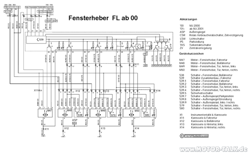

Der Knotenpunkt der schwarz/braunen Komfortschaltleitungen im Fußraum auf der Fahrerseite besteht eigentlich aus sechs Leitungen, die dort alle miteinander verbunden sind.
Das sind im einzelnen:
Zuleitung von der ZV
Ableitung Schiebedach
Ableitung FH-VL
Ableitung FH-VR
Ableitung FH-HL
Ableitung FH-HR
Hat das Fahrzeug kein Schiebedach und keine El.Fensterheber hinten können u.U. auch nur drei Leitungen vorhanden sein, aber das hängt vom verwendeten Kabelsatz ab, und der wurde auch von anderen Exra's abhängig verbaut.
Es können also bei identischen Fahrzeugen mehrere Kombinationen von Leitungsführungen vorliegen.
Beim VFL sitz der Knotenpunkt z.B. auch oft im Leitungsverlauf mitten unter dem Klima Block, oder auf der BF-Seite in direkter Nähe der ZV.
Eine Lüsterklemme als verbinder ist dort grundfalsch gewählt.
Diese Verbindungsart ist oft schon nach Wochen wieder völlig kontaktlos.
Auch Quetschverbinder sind hier fehl am Platz, sie halten zwar länger, aber sind auch oft nach kurzem wieder korodiert und fallen aus.
Die Verbindungen müssen gereinigt (blank), verlötet und dann mit Schrumfschlauch (mit Schmelzkleber innen) Wasserdicht versiegelt werden.

Kurt,habe einen Schaltplan in dem alle Kabel Braun/Schwarz zusammenlaufen,das heißt doch ich kann alle drei Kabel im Fußraum zusammenlöten?
Andererseits wenn einzeln,dürfte es doch egal sein welche jeweils zusammen kommen,oder?
Weiiß ja nicht mehr,nach der langen Zeit, welche ursprünglich mal zusammen gehöhrten.
Gruß Dieter
Alles was schwarz/braun ist, gehört zusammen.

Als ich seinerzeit Kurts Ratschlag befolgt hatte und die drei oxidierten Kabel fand,hatte ich sie mittels einer Lüsterklemme alle drei zusammen verbunden.
Laut kurt und auch meiner Meinung dürfte es egal sein ob einzeln oder zusammen.
Danach funktionierte die Komfortschaltung ja wieder für einige Wochen.
Ich dachte die Kabel hätten sich aus der L-Klemme gelöst.war aber nicht und nun habe ich sie,wie von Kurt vorgeschlagen alle zusammen gelötet.
ERgebniss: 0
Mal sehen ob Kurt noch einen Rat hat,wenn nicht,werde ich auf der Beifahrerseite,wie damals von Kurt gesagt,nochmals am ZV den Pin 24 messen.
