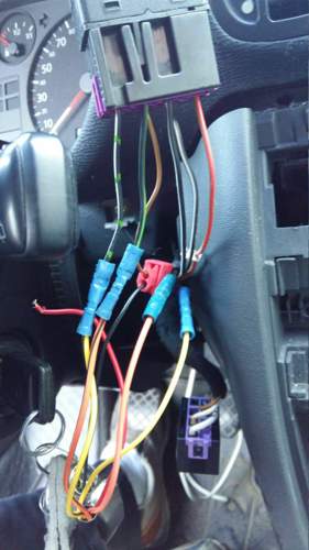

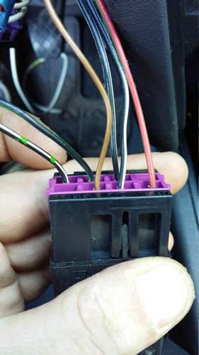

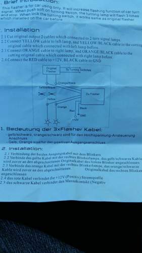

Hi Leute ist eine zum nachrüsten aber es funktioniert nicht das reladie hat dauer blinken und bei betätigen geht nur das linke bitte um Hilfe an bei alle Bilder wo liegt der Fehler ? mfg kipp
Img-20180223-wa0010
Img-20180223-wa0003
Img-20180223-wa0008
Hi kipping na wie gehts könntest du vielleicht das rote Kabelende das da nur so rumfliegt abisolieren anständig also ist jetzt vielleicht nicht der Fehler aber kann ja sein müsste das nicht mit 12v verbunden sein oder passt das so eventuell ist auch einfach das Modul kaputt. mfg wep
P.S.: Was meinst du mit "ist eine zum nachrüsten" und ist das "reladie" das Blinkerrelais?
Dein Text ist schwer verständlich und mangels Interpunktion unleserlich.
hey das heisst relaise sry Wörterbuch vom Handy zum kotzen wenn ich das rote wieder so dran mache gibt das relaise leider dauer blinken aber warum? Laut Beschreibung ist es richtig angeklemmt. mfg
