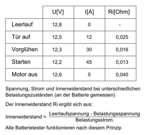

Kein einziger Kennwert einer Bleibatterie ist stabil und eindeutig bestimmbar. Sie hängen alle von der Vorgeschichte und vor allem von der Temperatur ab. Zwei Werte sind wichtig:die Ladeschlußspannung und die Spannungsuntergrenze, beide sind Herstellerabhängig (je nach verwendeter Bleilegierung). Wird die Ladeschlußspannung überschrittendann fängt die Batterie an zu Gasen, das verändert die Säuredichte. Bei Unterspannung (Tiefentladung <11,8V) treten Schichtbildungen an den Elektrodenplatten auf, starker Kapazitätsverlust ist unter Anderem die Folge. Beides reduziert die Anzahl der Lade-Entladezyklen die mit 500-1500 sowieso nicht übermäßig üppig ausfallen.
Die Probleme ergeben sich beim Start, da treten gewaltige Ströme auf welche die Spannung einbrechen lassen. Im ersten Bild hab ich dazu einige gemessene Werte notiert. Die Stromwerte sind nur grob bestimmt weil ein Zangenmessgerät zu langsam ist um auf Stromspitzen zu reagieren. Wie man sieht ist sogar der Innenwiderstand stark Stromabhängig, wenn er mal über 0,1 Ohm liegt sollte man an eine neue Batterie denken.
In den 1970ern war es normal, das im Schnitt alle 3 Jahre eine neue Batterie fällig wurde. Die Qualität ist also enorm gestiegen. Meine Starterbatterie hat 14 Jahre ihren Dienst getan! Trotzdem ist die Batterie das schwächste Glied im Gesamtsystem.

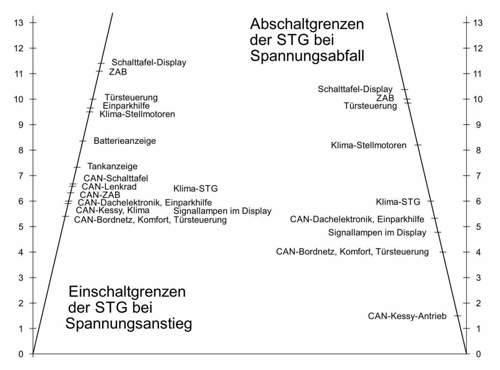

Aber warum stört eigentlich ein Spannungseinbruch so sehr? Niemand entwickelt eine Schaltung die bei nur einer Spannung arbeitet, man definiert immer einen Arbeitsbereich.
Deshalb einige Messungen in welchen Bereichen die Steuergeräte funktionieren. Ich habe die Versorgungsspannung von 0V langsam bis 13V hoch und wieder runtergefahren. Die dabei festgestellten Ein- und Ausschaltschwellen für einige Steuergeräte sind im Bild notiert.
Die wichtigsten Ergebnisse: ab 7V sind alle CAN-Busse aller Steuergeräte aktiv. Beim Runterfahren ist die Sicherheit noch größer, Kessy-Antrieb arbeitet sogar runter bis 1,5V. Die höchsten Schwellen treten auf wenn Motoren (Tür-STG) oder Displays (ZAB, Schalttafel) im Spiel sind. Diese Schwellen sind gut reproduzierbar und folglich per Software definiert. Bei 11,5V hab ich einen Wert gefunden welcher offenbar als Untergrenze festgelegt wurde.

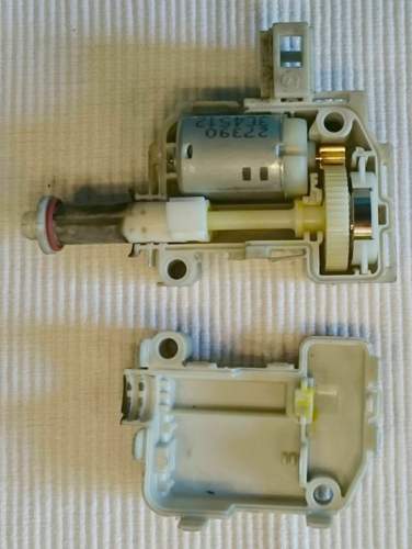

@Uwe.Pampus schrieb am 22. Juli 2020 um 22:22:40 Uhr:
Meine Theorie, so steht es im Schaltplan womöglich drin:
Ein Impuls, erfolgt durch Betätigung des Tankdeckeltaster (in der Türe vorne), aktiviert den Öffner im Tankdeckel und der Schalter im TANKDECKELÖFFNER ist geöffnet, weil Deckel auf und somit ist dieser Schalter unterbrochen, weist folglich auch keinen Widerstand auf.
Kein Impuls! Der Tankdeckeltaster wird vom Tür-STG abgefragt und sendet via CAN-Bus-Komfort ein Signal solange sie gedrückt wird, soweit richtig. Das Komfort-STG reagiert darauf mit einem Relais welches den Motor betätigt der die Tankklappe freigibt, siehe Schaltplanauszug. Beides, Relais und Motor, sind solange unter Strom solange die Taste gedrückt wird.
Es gibt keinen Schalter der als Rückmeldung dienen kann.
StG wertet diesen Vorgang als GEÖFFNETEN TANKDECKEL und unterbricht so lange den Stromfluss zur Dieselpumpe von der Standheizung, bis der Tankdeckel geschlossen wird und der Verriegelungstaster EINGEDRÜCKT ist.
dieses "öffnen" Signal erkennt natürlich auch die Standheizung und schaltet ab.
Wird der Tankdeckel geschlossen, schließt sich der Schalter, denn durch den Tankdeckelmechanismus wird dieser Schalter geschlossen, weil er darin zurückgedrückt wird.
Nochmal, es gibt keinen Schalter.
Anders geht's nicht.

Grundausstattung-Tankdeckel
Tankdeckelmotor
Die SH erkennt das Öffnen - Signal und schaltet ab.
Wer oder was sagt denn tage später der SH, dass der Deckel geschlossen ist?
Das ist doch genau die Frage um die es seit der letzten Seite geht 😮
Dazu kann evtl @wurmchen was sagen was sagen,wenn er mal wieder reinschneit.

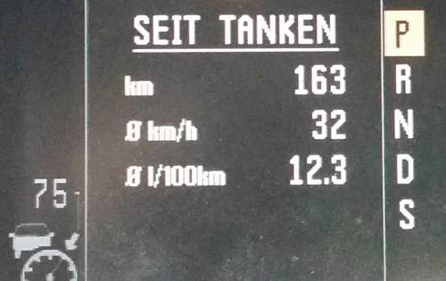

Interessant, Nur die verbrauchsberechnung, oder auch die Kilometer?
Beim GP0 sind zu dem Verbrauch auch die Kilometer und die Durchschnittsgeschwindigkeit, die durch den Tankvorgang zurückgesetzt werden (Foto anbei).
@Udo, wird ab GP2 wirklich nur der Verbrauch angezeigt & zurückgesetzt?

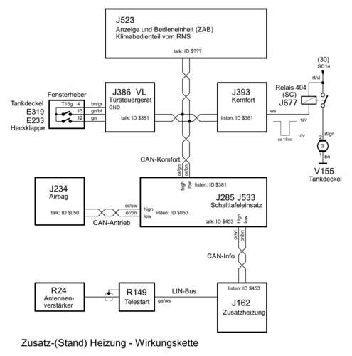

Also auf ein Neues, ich hab' mal alles gemessen soweit es ohne funktionierende SH möglich war.
Wie schon beschrieben, der Schalterblock wird vom Tür-STG-VL abgefragt und die Schalterstellung auf dem Komfort-Bus ausgegeben solange die Taste gedrückt wird.
Anders als oben behauptet: egal ob die Taste kurz oder lange gedrückt wird, das Komfort-STG macht immer einen ca eine Sekunde langen Impuls daraus, das reicht in jedem Fall den Tankdeckel freizugeben.
Der Schaltafeleinsatz sendet dann das Abschaltbit für die SH auf den Info-Bus, 5 Sekunden lang. Danach gibt es nirgendwo ein Signal das den offenen Tankdeckel kennzeichnet.
Ich konnte nicht alle Abhängikeiten testen, aber für mich sieht es so aus als ob Zündung aus/ein das Ereignis ist welches die Standheizung wieder freigibt.
LG Günther

Günther, Frage habe ich.
Das Relay 404, das den Tankdeckelmotor bestromt, besteht nur aus seiner einen Spule und einem einzigen Schaltkontakt?
