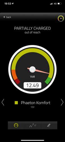

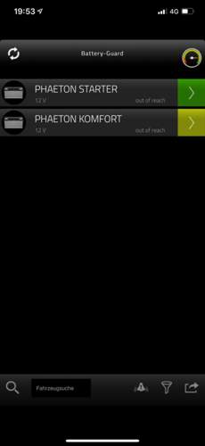

Hat schon mal jemand so nen Bluetooth Batterie Spannungs Adapter verbaut? Dann kann man sich wenigstens ein Bild machen, von beiden Batterien.
https://www.amazon.de/.../ref=sr_1_4?...
Meinte die günstige Lösung von IntAct 😉 habe mal welche bestellt ... werde berichten
Rennt 🙂
Empfang im Innenraum war auch noch gegeben, bei der Komfortbatterie ist es natürlich wichtig das alles abgeschaltet ist, im Beispiel war Licht und Innenraum an ...
