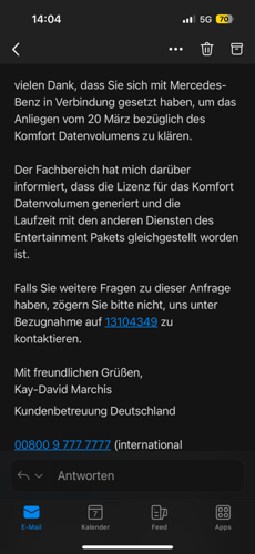

bei mir hat auch der Weg, dass ich öfter den Mercedes Me Support kontaktiert habe, zum Erfolg geführt.
Wie auch schon im Thread erwähnt wurde, war bei mir auch ein Support-Ticket über die E-Mail Adresse "me-connect.deu@cac.mercedes-benz.com" der entscheidende Weg. Darüber wurde es dann an die Fachabteilung weitergegeben und irgendwann habe ich die Rückmeldung bekommen, dass die Laufzeit des Komfort-Datenvolumens an die anderen Laufzeiten der Pakete angepasst wurde - Danach hat das Datenvolumen dann wieder ohne weitere Aktionen funktioniert.

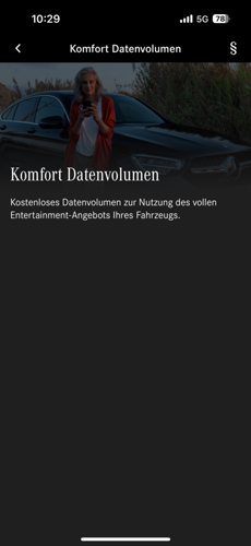

Bei mir das gleiche, in der App ist nichts zu aktivieren da der Button einfach fehlt …
Bild #211430415
Bild #211430418

Nach dem ich zusätzlich noch bei der Hotline angerufen hatte, nun läuft es wieder
Bild #211462439
