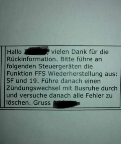

Auto ist immernoch in Werkstatt. Jetzt wird morgen das letzte mal paar Stg Wiederherstellung gemacht. Bin mal gespannt. Anbei das schreiben von Audi Diagnostiker zur Audi.Weiss vielleicht einer was FFS heisst?
Mit der Funktionsfreischaltung/Wiederherstellung werden bei Adresse 5F und 19 nur die Funktionen freigeschaltet/aktiviert die auf einem Server für dein Fahrzeug hinterlegt sind.
Das heisst könnte dann gut gehen oder?

Die Fehler sind jetzt alle weg.Grund dafür war:
Steuergerät Luftfahrwerk wurde irgendwie gelöscht oder auf werkstellung gesetzt deswegen hat es nachher auch die falschen Lenkwerte usw. Alles neu bespielt und gut ist.

1) das hätte man innerhalb von 10sek sehen können; denn der Datensatz Fehler steht 1zu1 im stg 34 hinterlegt!
