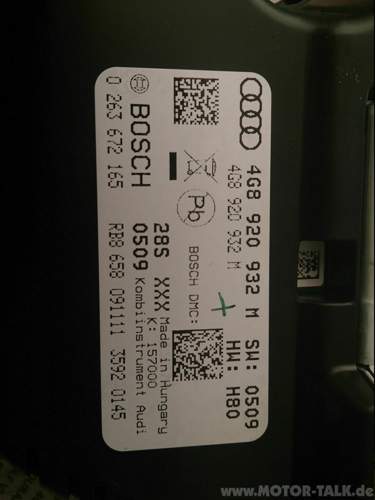

hast du die sw nummer auf dem tacho?
auf meinem ist die 416, auf denen wo ÖlTemp/Laptimer geht ist schon die 5 irgendwas...
Bei ebay ist einer mit 509 SW Stand HW 080
Mehr Infos dazu hab ich leider nicht..
volle nummer bitte.
meiner:
Adresse 17: Schalttafeleinsatz (J285) Labeldatei: DRV\4H0-920-xxx-17.clb
Teilenummer SW: 4G8 920 931 R HW: 4G8 920 931 R
Bauteil: TDieRdwAcc H79 0416

das wäre der Tacho um den es geht, hat jemand schon ÖlTemp/Laptimer bei 509er SW Stand?
Tacho-932-m
Adresse 17: Schalttafeleinsatz (J285) Labeldatei: 4H0-920-xxx-17.clb
Teilenummer SW: 4G8 920 932 D HW: 4G8 920 932 D
Bauteil: TDieRdw H79 0515
meiner modelljahr 2013 und da geht das.

Ja aber passt das in meinen 2012 er?
das sollte es.aber wir wissen noch nicht zu 100% ob es sich mit dem stand 509 codieren lässt.hoffe jemand im forum hat einen solchen und kann mehr sagen.
also ab MJ 2013 geht es sicher. "M" glaub ich hab ich sogar schon mal eins codiert...
